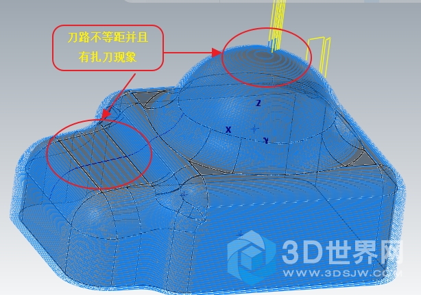

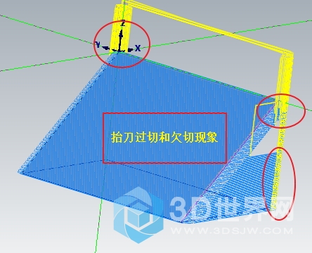

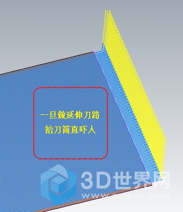

抛砖引玉聊传统等高加刀路问题
最近几天菠菜有一点时间就和大家一起学习一下传统等高刀路的问题。
这个功能应该是在所有的加工软件了都常用的功能,只是叫法不一样而已。
本案例以MasterCAM2017为例,希望可以起到抛砖引玉的作用
在2017版里面有很多的传统功能已经备整合,但是传统等高还留在了菜单栏里面,可见他在实践应用中的地位
我们今天进入问题分析环节,看看我们在应用的时候会遇到哪些问题。不到之处还请多指教。
我记得刚学习编程的时候有一个师傅这样说过一段话:小伙子编程很简单你只要会那么几个功能就可以不管他什么软件通杀你常见的产品、模具。我就问他什么功能那么牛B.当时我真的有一点懵逼。他是这样说的,产品就是线框挖槽和2D外形居多,(那个时候还没有高速加工动态功能)曲面加工就是一个曲面挖槽,一个等高加工,模具就是一个环绕加工。其实我当时就是听听,没有过多的去想这句话,后来我自己编程了想起来其实真还是这样。这几个功能真的在实践加工中应用的频率最高。

发表于 2017-11-29 20:12:30 | 显示全部楼层
直接补面吧!MC就是这样,目前我已放弃MC编程,除了旧MC档案会用MC改,新的程序都用NX了
360
2849
2849
发表于 2017-11-29 20:53:36 | 显示全部楼层
扎刀可以用进退刀解决,要想刀路等距用UG吧
