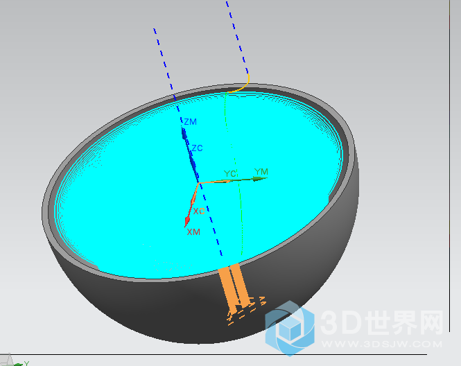

发表于 2017-11-30 14:35:26 | 显示全部楼层 |阅读模式
先谢谢各位师傅

发表于 2017-11-30 14:52:40 | 显示全部楼层
合并距离  输入大点就可以啦

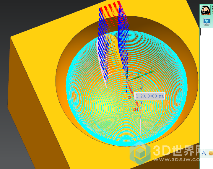

发表于 2017-11-30 22:23:49 | 显示全部楼层

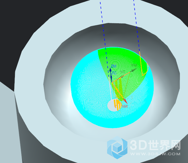

 楼主| 发表于 2017-11-30 22:28:57 | 显示全部楼层
为什么我的有跳刀呢??能解答一下吗? 谢谢了

发表于 2017-12-1 02:00:12 | 显示全部楼层
不会有跳刀的

发表于 2017-12-5 13:01:31 | 显示全部楼层
兄弟,你好!希望罗工的回答能帮到你:等高中途不想跳刀前提是你的侧壁余量和底部余量要一直,
