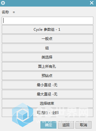

一张2d图纸上有还几百个孔,我要打点,我不可能一个一个的选孔,如果框选的话有很多重叠在一起的孔,一个孔就要跑两遍或者好几遍,拉伸做3d的话还拉伸不了,老是报警说输入截面无效。谁有什么好办法帮忙解决一下。

发表于 2017-12-13 18:30:29 | 显示全部楼层
按照孔的直径最大和最小设置

发表于 2017-12-13 18:41:25 | 显示全部楼层
我用UG8.0.后处理自己改的。
你就是100个同心圆它也只点一次。
用窗选,小心圆弧,圆弧也能选到!!!{:}

发表于 2017-12-13 20:52:57 | 显示全部楼层
类选择,可以限定圆大小及颜色或者是虚线还是实线。

发表于 2017-12-13 23:48:25 | 显示全部楼层
选择面上所有的孔就好了嘛

 楼主| 发表于 2017-12-14 07:19:14 | 显示全部楼层
a576818838 发表于 2017-12-13 23:48
选择面上所有的孔就好了嘛
2d图哪有个面。。。
