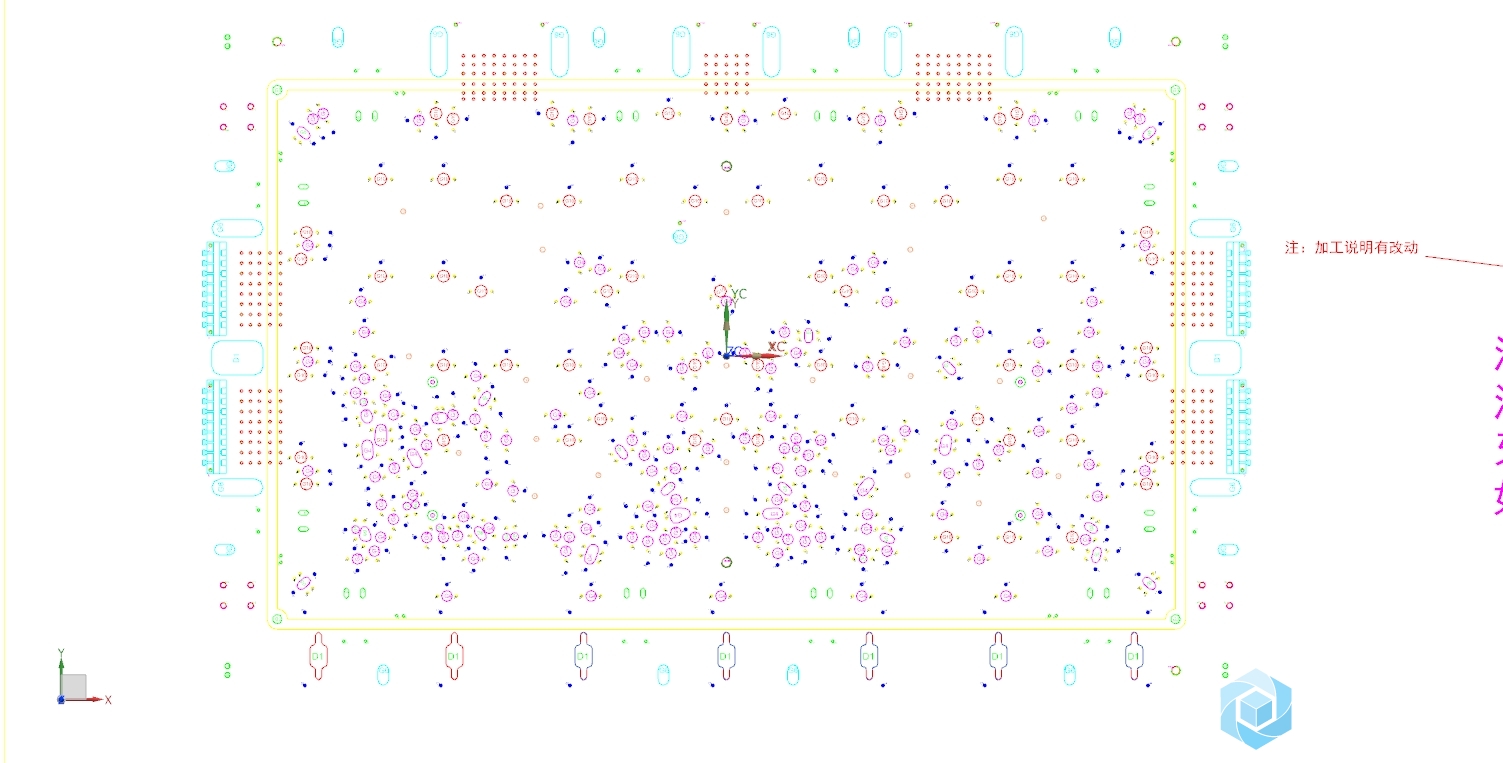

[已回复] UG编程请教大家一个关于孔加工的问题。

发表于 2017-12-14 09:12:30 | 显示全部楼层
你可是试试限制孔径!

发表于 2017-12-14 09:20:50 | 显示全部楼层
2D转存  DWGR15文件  然后直接UG打开就能拉伸了 我实了很多次得到的方法你看看行不

 楼主| 发表于 2017-12-15 11:29:23 | 显示全部楼层
haide13700 发表于 2017-12-14 09:35
我的孔多吗?楼主
大哥,你赢了
112
972
972
 楼主| 发表于 2017-12-15 11:32:22 | 显示全部楼层
怎么操作能说的详细一下吗?谢谢
112
972
972
 楼主| 发表于 2017-12-15 11:35:10 | 显示全部楼层
然后再怎么用?用什么命令?
112
972
972
 楼主| 发表于 2017-12-15 11:36:10 | 显示全部楼层
相思无用* 发表于 2017-12-14 09:12
你可是试试限制孔径!
孔的尺寸太多了有点麻烦。。{:tongue:}
112
972
972
 楼主| 发表于 2017-12-15 11:36:43 | 显示全部楼层
怎么优化??
