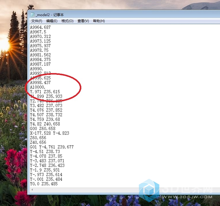

发表于 2017-12-14 21:18:36 | 显示全部楼层 |阅读模式
论坛上好多人问都没找到解决办法,大神帮下忙,或者给后处理。

发表于 2017-12-15 08:34:11 | 显示全部楼层
修改后处理第四轴的范围

发表于 2017-12-15 08:47:11 | 显示全部楼层
编程需要改变一下   后处理A轴最大值设置一下

 楼主| 发表于 2017-12-15 09:01:25 | 显示全部楼层
劳烦大神,能不能具体点,后处理都是这个论坛下载的,我不会改,

 楼主| 发表于 2017-12-15 09:02:35 | 显示全部楼层
贴个图教教我,要不给我个你们用的后处理{}
