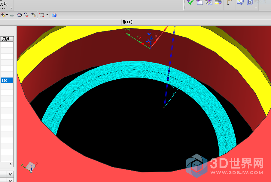

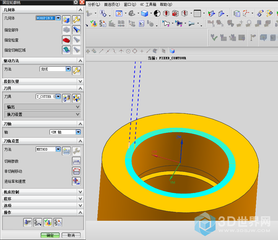

用T型刀 铣 圆柱 内槽子
罗工发了帖子看过后·  自己搞遇到问题    。

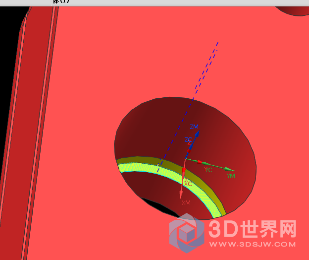

他的文件,只要重新点下生成刀路,那么进刀点就直接穿过零件了·····(撞刀)不知道他是怎么设置的,是不是外挂(没用过外挂,提问下·?)
还有个我的刀路 为什么在工件表面(选择了切削区域,刀路生成不出来,多半是程序知道这样下去要撞刀),怎么弄下去呢?

不要选几何体

罗工他做的那个很简单,我猜测他是用曲线/点加工的,然后编辑了刀轨。
379
2646
2646
发表于 2017-12-18 11:09:36 | 显示全部楼层
你可以建好螺纹线,并且把退刀进刀线都给建好。然后用曲线/点就可以做到罗工那步。不信你问问罗工,呵呵
