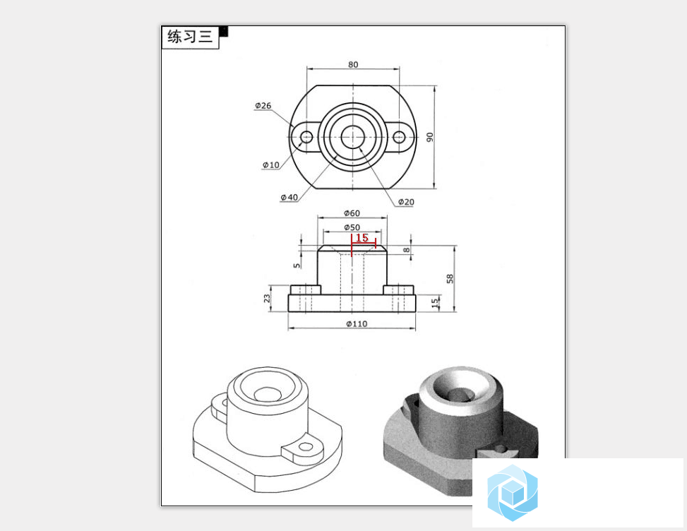

[求助] 跪求大神,做了一半不会做了

发表于 2017-12-20 10:11:22 | 显示全部楼层
中间打个孔再倒斜角,或者用旋转命令做一下就可以了
32
143
143
发表于 2017-12-20 10:17:46 | 显示全部楼层
画个圆锥求差
95
1013
1013
发表于 2017-12-20 10:18:23 | 显示全部楼层
外边倒个5的斜角啊,里面画个直径20的圆拉穿,然后倒个8*10的斜角啊
PS:那个红色15是个什么鬼
304
2188
2188
发表于 2017-12-20 10:57:44 | 显示全部楼层
PS:那个红色15是个什么鬼
外边的倒角,和内部孔的倒角
2105
14220
发表于 2017-12-20 11:14:47 | 显示全部楼层
Time_MT 发表于 2017-12-20 10:57
外边的倒角,和内部孔的倒角
内部孔有个φ40的尺寸,
2105
14220
发表于 2017-12-20 11:15:13 | 显示全部楼层
先做中间孔,然后倒内外角
67
1460
32133
发表于 2017-12-20 12:57:45 | 显示全部楼层
看来楼主基础命令这些还得加强呀,路还很长
69
69
发表于 2017-12-20 12:59:11 | 显示全部楼层
做20的内孔拉伸求差 再60圆柱倒角 20内孔倒角 就可以了
48
457
457
发表于 2017-12-27 13:10:19 | 显示全部楼层
拉伸求差中间孔,再倒斜角啊,这是最最基础的东西
