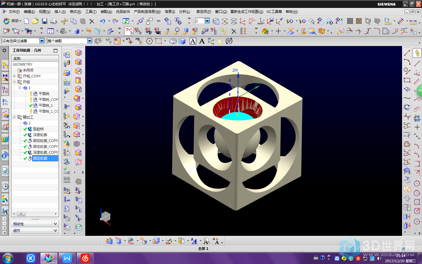

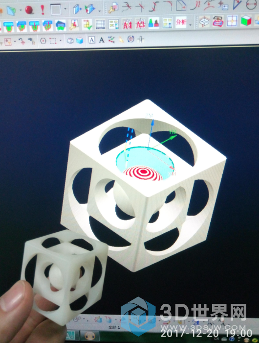

应上次坛友回复    才加工出的鬼工实物  不是夸张啦    刀路真的没啥的     六个面  一样样的刀路   所以这次加了点难度    把中间的方变成了球    球是活动的哦   材质是尼龙胶棒    做出的效果还是不错的
另附上次文件:UG鬼工方prt+x_t图档

三轴加工中心做出来的吗?
