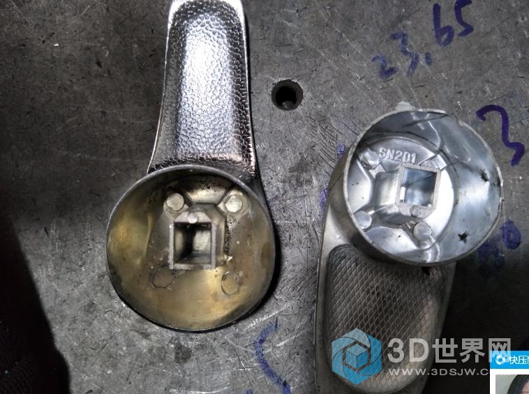

老大们就是红线部位做芯子用要抽壳,选圆形那面抽空,里面为1.5壁厚,可一抽,把整体都抽空了,把手这里也抽调了如何做呀,谢谢

不用抽壳,用布尔减不行吗?

直接画个柱子求差得了

分成两个零件分别抽壳,再合并

整体抽壳后,把不需要的地方重新封起来

楼上的已经给出解决方法了, 或者 拆分体, 做SHELL,再求和回去
