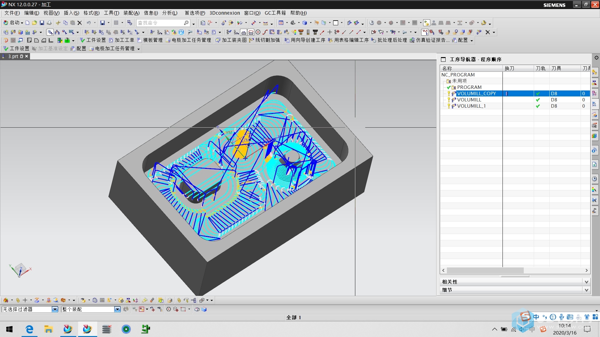

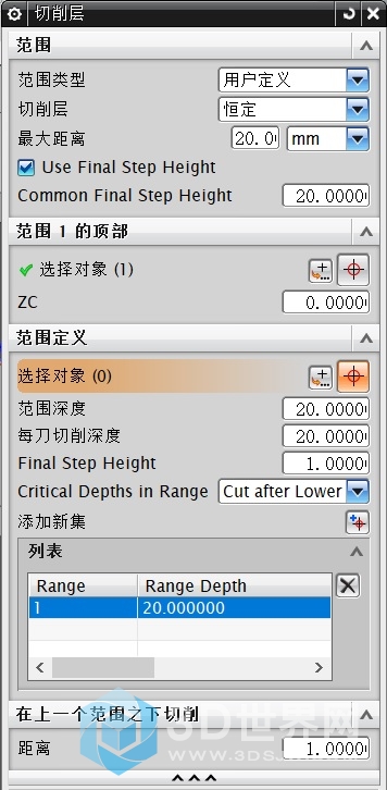

发表于 2020-3-16 10:09:10 | 显示全部楼层
在切削层选项设置即可
85
1407
1407
灌水王
发表于 2020-3-16 10:13:50 | 显示全部楼层
上图,仅供大家参考
85
1407
1407
灌水王
发表于 2020-3-16 10:17:13 | 显示全部楼层
效果如图,遇到锥度可自动分层,自下而上
85
1407
1407
灌水王
发表于 2020-3-16 10:20:01 | 显示全部楼层
效果如图,遇到锥度自动分层,自下而上。volumill牛
