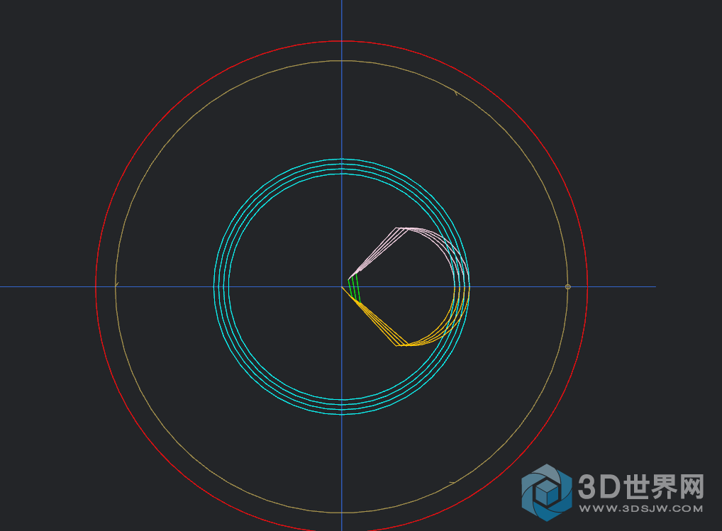

MASTER CAM中很简单就能设置中心下刀,可是在UG里我怎么设置也不行 只有第一刀是在中心下刀。求大神 指点

 楼主| 发表于 2017-12-30 10:21:49 | 显示全部楼层
在UG中可以向第二张图片中那样吗 就是水平方向铣销孔

发表于 2017-12-30 10:42:52 | 显示全部楼层
设置一个预钻孔点

 楼主| 发表于 2017-12-30 11:12:02 | 显示全部楼层
a576818838 发表于 2017-12-30 10:42
设置一个预钻孔点
设置了  可是还是不行   只有第一刀是在那进刀 其余的就不在那进刀了  你试试就知道了

 楼主| 发表于 2017-12-30 13:35:34 | 显示全部楼层
搞了半天 终于可以中心下刀了 只能做出这种效果了,不得不说UG 2D这块绝对没有Mastercam 做的好。UG这些参数要花大量的时间来摸索。但我还是对UG情有独钟

发表于 2017-12-30 14:10:13 | 显示全部楼层
用孔铣销是可以设置在中心点位下刀。
