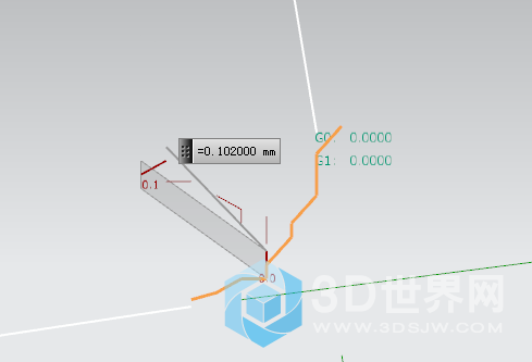

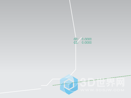

圆弧看起来曲曲折折
圆弧看起来曲曲折折
如图所示的确实是圆弧,而且与线段是相连相切的,但看起来断开的还曲曲折折。。我的是k620显卡,理论上是足够UG绘图编程的

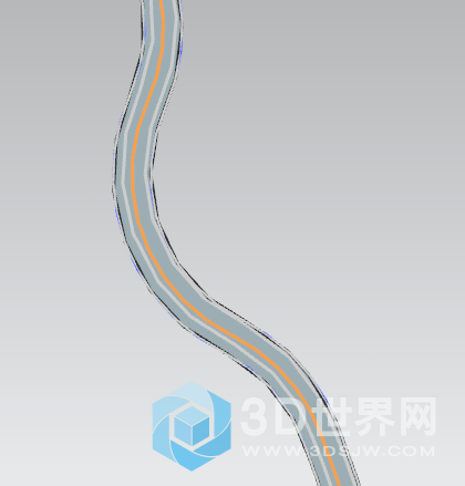

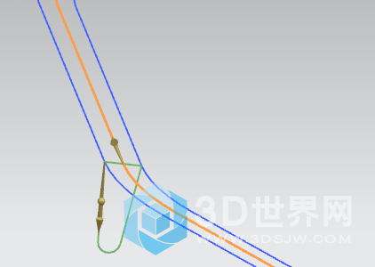

2.导入的CAD在进行扫掠时会发生变型。。。
轮廓线
轮廓线
中间的是引导线
中间的是引导线
   扫掠生成的实体如下

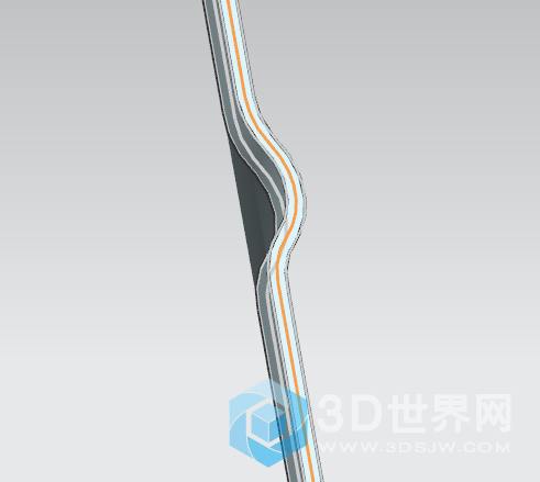

变型的地方
变型的地方
变形的地方
变形的地方
下图是没发生变型的
未变形的地方
未变形的地方
总结一下是扫掠经过一些圆弧的地方会发生变型,好像是轮廓线中的一些线段会直接忽略掉这个引导线中的圆弧,而轮廓线中的另一些线段会沿着这个圆弧生成,搞得有些扭曲变形,不知道是什么原因。有时候用CAD导入的这些曲线拉伸,然后在底部倒圆角也会发生变型,底部倒出来的圆角也会忽略掉一下圆弧从而发生变型
