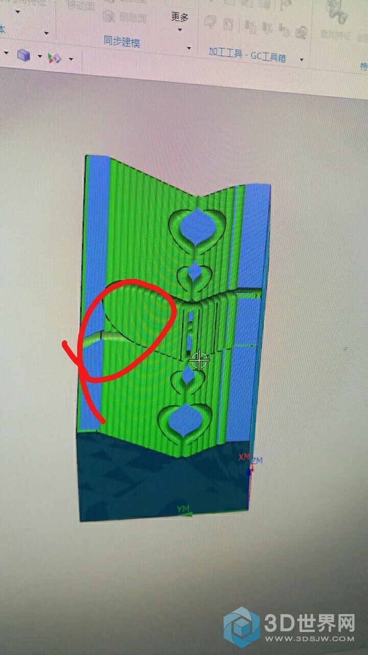

[求助] UG编程加工过程中出现的错误走刀

新手,求帮忙,求解释。。谢谢大神!

兄弟,你好!希望罗工的回答能帮到你:告诉你一个永不撞刀的方法,就是安全高度不要用自动,建议你在几何视图里面提前设置好,后都用继承的,

图档发过来

没有刀路图档没法判断问题,可以自己先检查一下抬刀有没有问题

兄弟,你这是编程问题哦,你安全平面用的自动平面了

那该用什么平面了,请解答。

那该用什么平面了,请解答。详细点的,谢谢大神。
