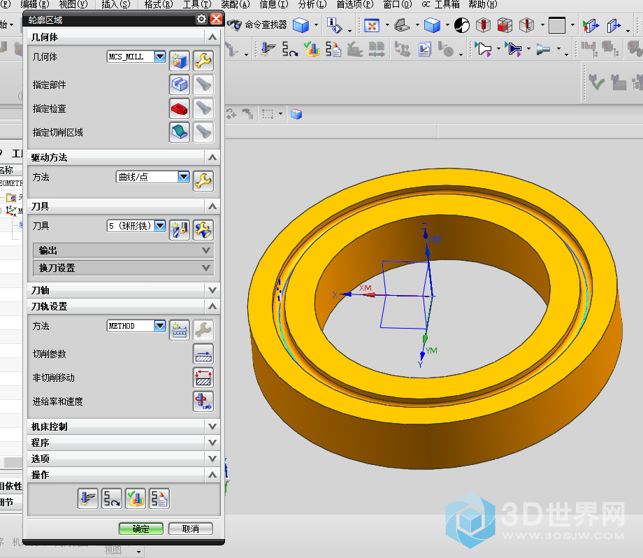

这东西 槽子5个大,直接用5个大的球头刀铣到位。用固定轮廓中的曲线功能。那么问题来了··
1,如果选择了部件,刀下不到底面。(改成4.99的刀,就可以下去了,但是用 多重刀路 也会出问题。倒数第二刀和最后1刀相差太远了)
2,不选择部件,刀就可以铣到下面,但是就不能用那个多重刀路了···
请问各位师傅,怎么办呢? 谢谢

部件选底面的曲线就好咯{:biggrin:}

你部件选底面的那个面,曲线选槽的中心线即可,刀路百分之比顺!

也可以做个圆柱面 用 轮廓深加工  想怎么走就怎么走嘛

球刀直接铣,如果是铁或者其他硬的材料,越往下铣吃刀越大,会断刀
