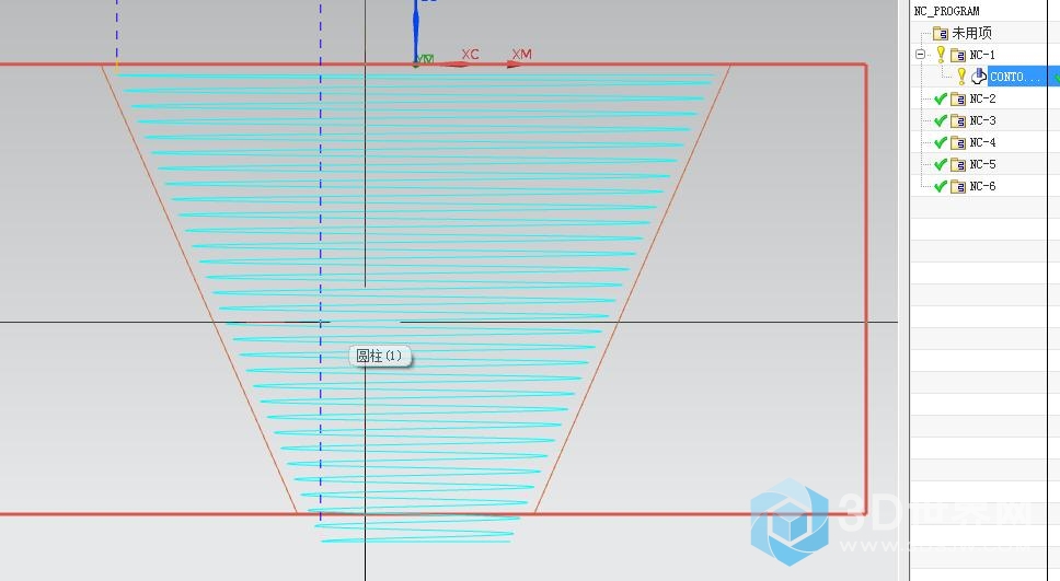

[求助] UG固定轮廓得曲面铣如何设置可以做到螺旋加工到底无接刀痕

123.jpg 做个面,才可以

 楼主| 发表于 2018-1-5 16:26:20 | 显示全部楼层
对大侠会不会·教教我·我用固定轮廓得曲面驱动不会设置

发表于 2018-1-5 17:00:20 | 显示全部楼层
你的图档我看了,有锐边,所以用螺旋的话在锐边过渡的刀路会出现杂乱的现象。具体怎么出现的原因我也懒得说了。我把刀路给你 第三个图片,也不知道是不是你要的效果 自己研究去吧!!!

发表于 2018-1-11 21:35:29 | 显示全部楼层
非切削参数—起点/钻点重叠上要给一点数,等高螺旋刀路——切削参数—连接—层与层—沿部件斜进刀-斜坡角给0度

发表于 2023-12-30 15:15:14 | 显示全部楼层
用12.0或者以上,引导曲线搞定
