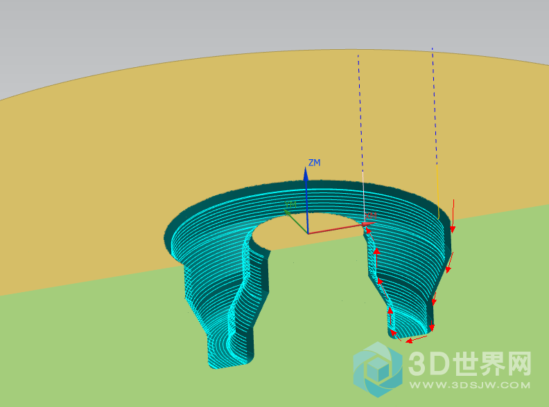

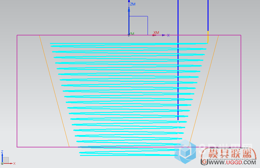

发表于 2018-1-4 08:46:09 | 显示全部楼层 |阅读模式
定轮廓得曲面铣如何设置可以做到螺旋加工到底无接刀痕,我使用型腔铣,剩余铣,都有接刀痕迹,这样做模具不行。大神们帮忙教下我·如何使用曲面驱动,选面和设置方法,谢谢

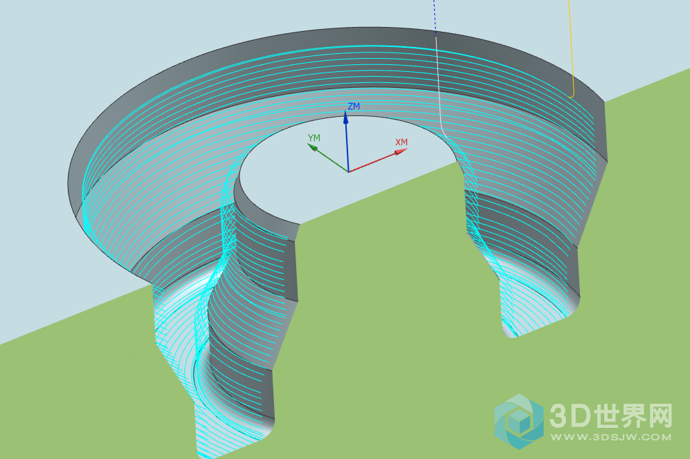

发表于 2018-1-5 17:00:20 | 显示全部楼层
你的图档我看了,有锐边,所以用螺旋的话在锐边过渡的刀路会出现杂乱的现象。具体怎么出现的原因我也懒得说了。我把刀路给你 第三个图片,也不知道是不是你要的效果 自己研究去吧!!!

发表于 2018-1-4 11:53:11 | 显示全部楼层
你这个刀路看上去就是理想的,有接刀痕你要考虑你公差是不是大了,还有就是你可以试着用直线输出看看。

 楼主| 发表于 2018-1-4 13:35:31 | 显示全部楼层
{:cry:}我时想要这个刀路·这个刀路时怎么弄出来得。。。。。这个时我再百度看到得

发表于 2018-1-4 14:09:37 | 显示全部楼层
深度加工轮廓 非切削 连接 沿部件斜进刀 角度5

发表于 2018-1-4 17:05:32 | 显示全部楼层
这个用曲面驱动就分分钟的事情,你在论坛内搜罗工的帖子,他有发表过这个方面的帖子,
