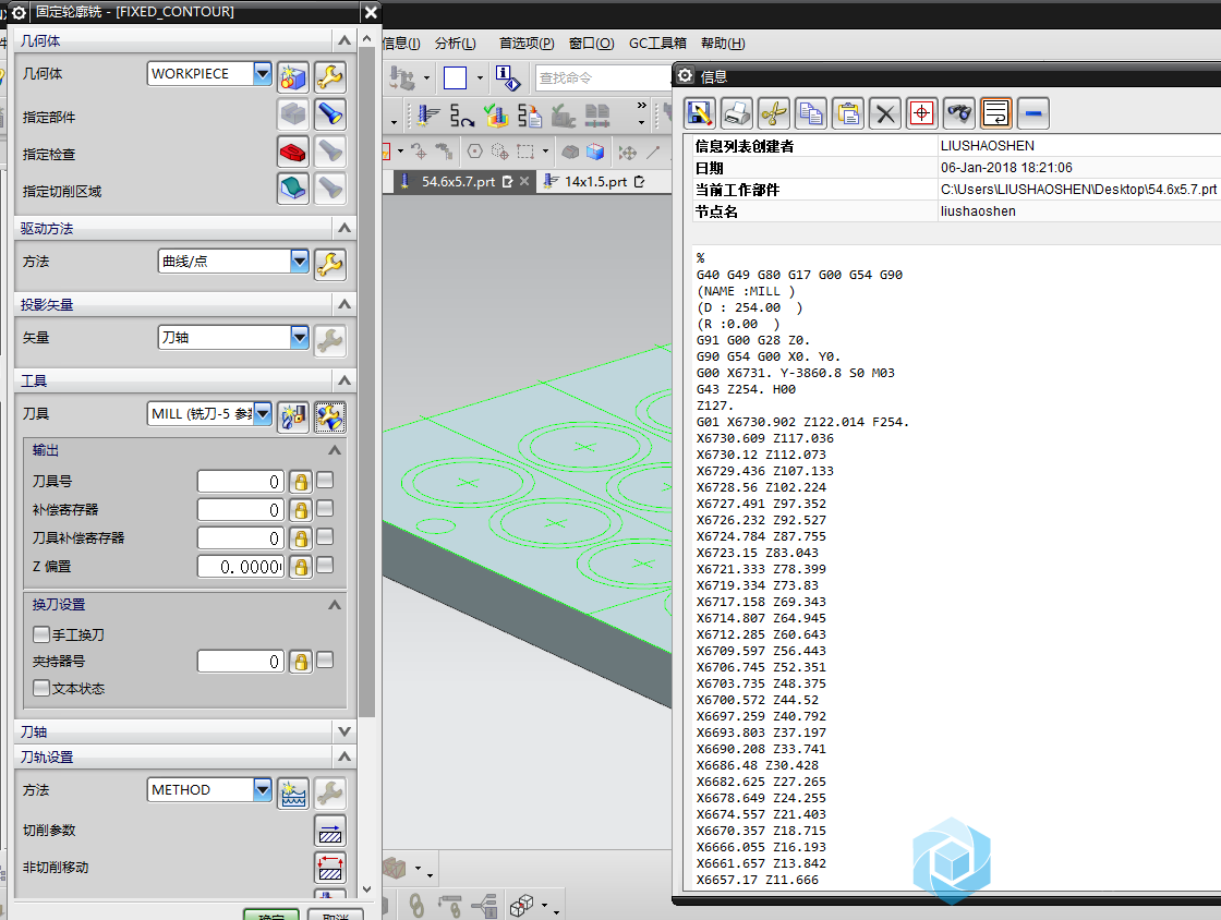

我用的是同一个版本的UG12    导入了两个不同的模板进行编程然后后处理程序··但有一个后处理处理的数据完全不对·坐标不对··刀具和我设定的也不一样我设定的是10毫米刀出来个254的,但我后处理是用公制的没设置英制啊。请问大神怎么回事·

处理后处理的时候有个公制或英制切换。你这里可能出问题的

后处理之际有个公制跟英制你是不是没有切换哦
