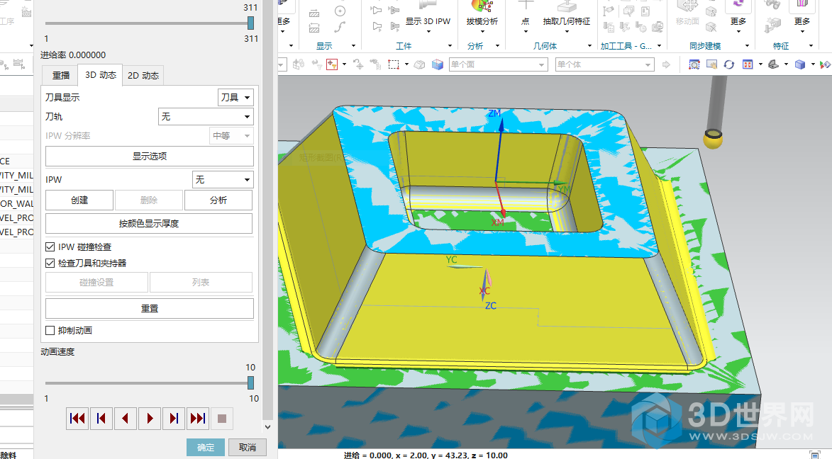

刀路模拟以后,四个拐角都已经看到了模型,但是面上是黄色的,这是不是意味着面上没有加工到位,球面刀,步距0.2,余量都是0

可以知道个大概,不过都是按实际为主,意思就是把刀放在刀路上测量到体的距离。

是不是你的显卡驱动没有更新啊 更新下显卡驱动可能会好点
