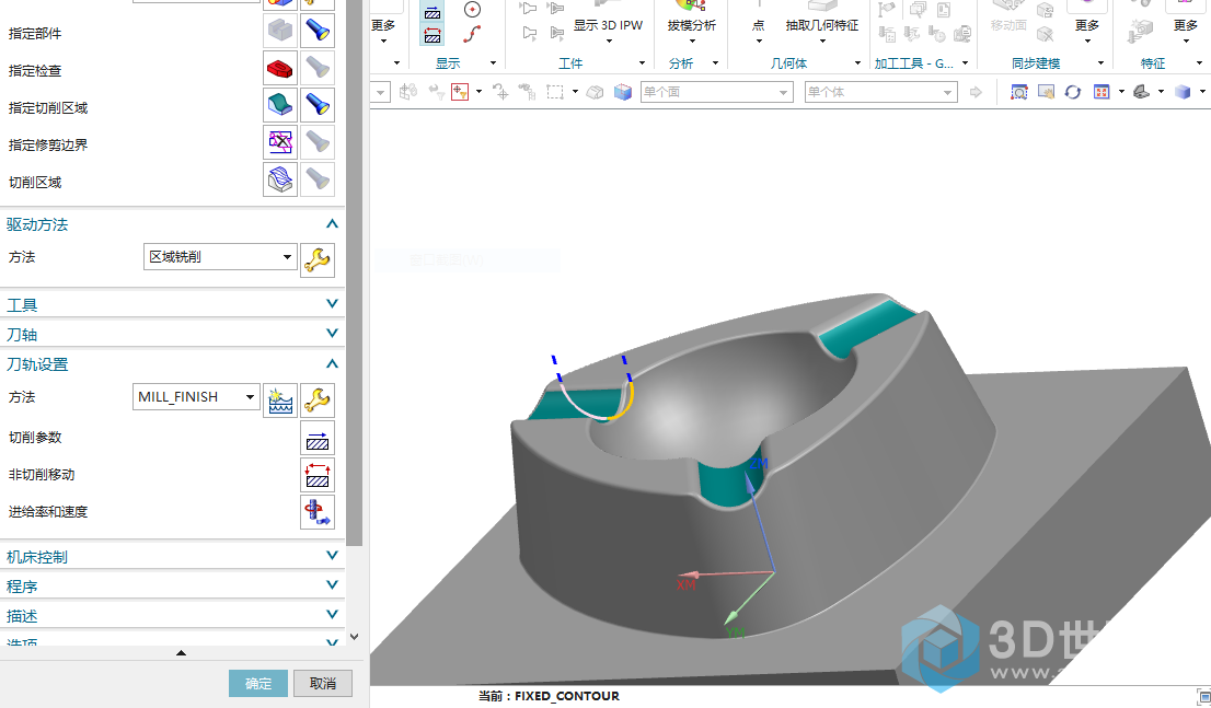

像图片上的区域,用直径16的球面刀单向切削是最完美的,但是却不能生成刀路,必须要用小于16的刀才可以,这个问题是UG的硬伤吗

用清根可以。

我后来也试了清根,可以,但是缺点是计算量比其他模式要大得多,只是一个区域,就用了小三十秒,不是很理想

罗工发表了一个教程,走单线的,不浪费刀路
