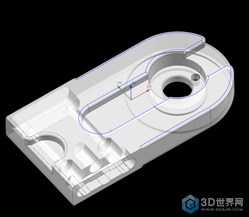

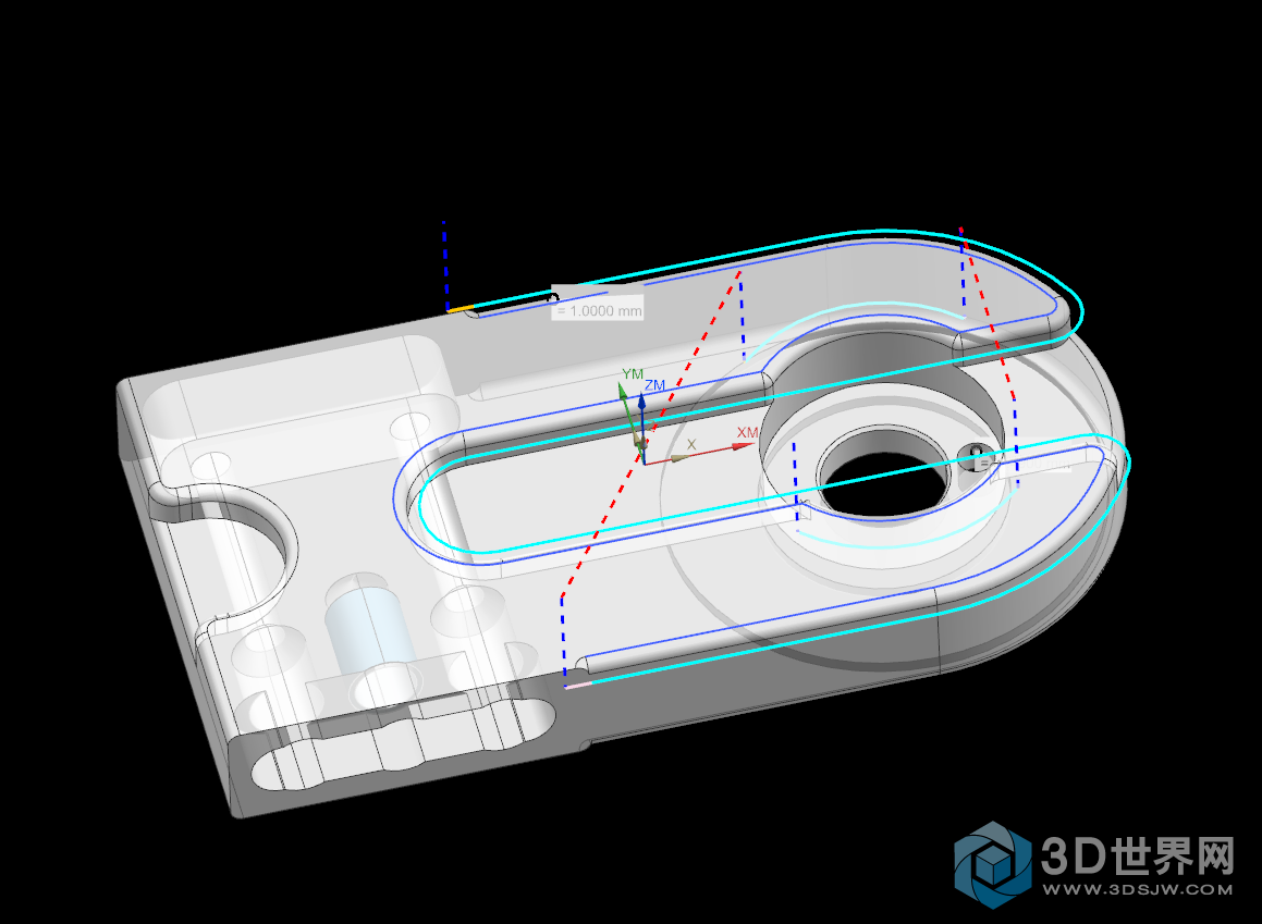

刚刚升级NX12,最后倒R角时在选线时有碰到这么奇葩的事,结果刀路成这样,望大神指点,后面把边界提取出来也是一样。{:mad:}   最后没有办法把整张面选上再编辑直接修剪刀路。
提取轮廓线
提取轮廓线
选线时出现红色虚线
选线时出现红色虚线

发表于 2018-1-12 15:19:08 | 显示全部楼层
线选的时候是串联的还是一根根选的?

发表于 2018-1-12 15:21:37 | 显示全部楼层
兄弟,可以把线链接成一根曲线看看,还有你用的是哪个2D线刀路?

 楼主| 发表于 2018-1-12 16:22:25 | 显示全部楼层
我用的是平面铣。感觉这个铣外形和挖槽都可以实现,最重要的是还可以附加刀路。好像比平面轮廓铣功能要强大。

 楼主| 发表于 2018-1-12 16:26:04 | 显示全部楼层
a523257594 发表于 2018-1-12 15:19
线选的时候是串联的还是一根根选的?
好像NX12选线不能成链来着。试了好几次都是不行。而且钻孔工法也不能实现选面取点。今天刚刚升级NX12这是我本人到目前为止发现的这2点不太人性的地方。
