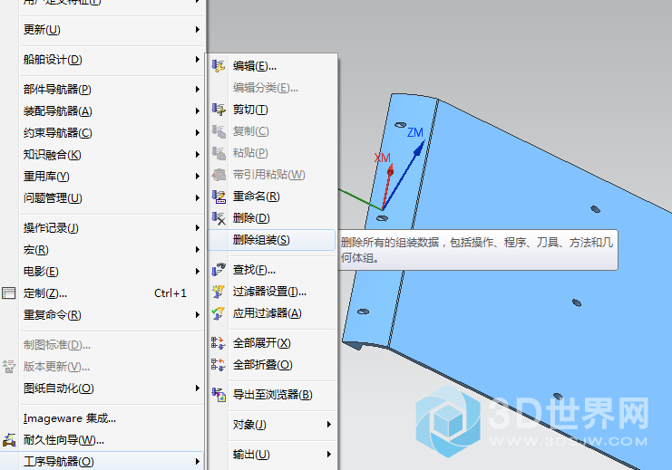

发表于 2018-1-15 12:51:56 | 显示全部楼层
sunye88888 发表于 2018-1-15 11:33
ug12 并没有找到您说的选项
12.0名称删除组装了
