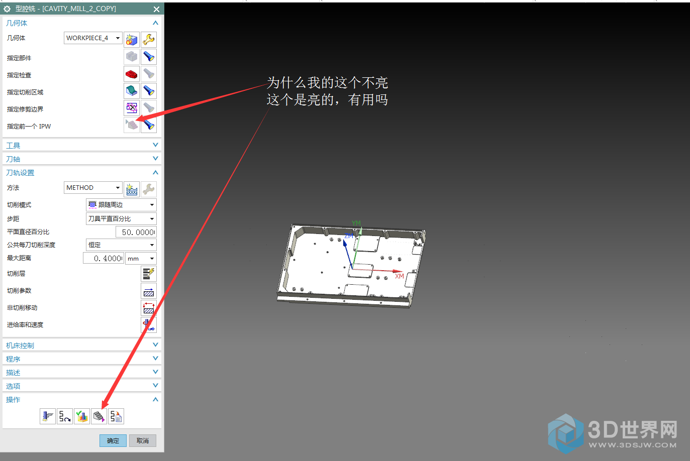

 楼主| 发表于 2018-1-20 16:35:32 | 显示全部楼层
155
1330
1330
 楼主| 发表于 2018-1-20 17:21:20 | 显示全部楼层
这两个程序是必须用同一个WORKPIECE吗???
883
12478
发表于 2018-1-20 19:38:56 | 显示全部楼层
参考之前的刀具再中铣留量
379
2646
2646
发表于 2018-1-20 22:22:01 | 显示全部楼层
最简单的就是毛坯距离,比上述都快,好设置
155
1330
1330
 楼主| 发表于 2018-1-21 12:47:22 | 显示全部楼层
IPW :我的空间范围选择的是基于3D。我先做了一个开粗留余量1mm,然后做第二个留余量0.1mm,可是留0.1mm的刀路又重新开粗了。这两个程序是在一个WP里做的。求解答
IPW
IPW
155
1330
1330
 楼主| 发表于 2018-1-21 12:48:35 | 显示全部楼层
星夜冰宫 发表于 2018-1-20 19:38
参考之前的刀具再中铣留量
先后用的刀具是一样大的,不能参考了。
155
1330
1330
 楼主| 发表于 2018-1-27 14:30:42 | 显示全部楼层
最高境界* 发表于 2018-1-20 14:22
用基于层或者3DIPW,先做一个假程序,余量留1MM,接着做程序就行了
此问题以解决,谢谢!
155
1330
1330
 楼主| 发表于 2018-1-27 14:31:21 | 显示全部楼层
此问题已解决,谢谢指导!
