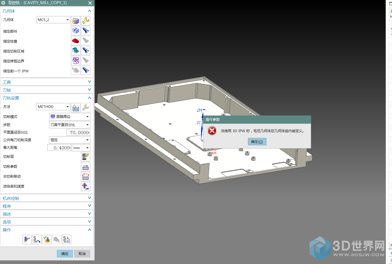

工件比较复杂,又要考虑加工内应力变形,现在用型腔铣开粗完成,底面和侧壁留余量都是1mm,再用型腔铣怎么把这1mm余量去除留成0.1mm便于精加工,求高手指教!!!(不用型腔铣也行)

用基于层或者3DIPW,先做一个假程序,余量留1MM,接着做程序就行了  发表于 2018-1-20 14:21

发表于 2018-1-20 13:47:33 | 显示全部楼层
把余量改小,用IPW或基于层

发表于 2018-1-20 14:22:17 | 显示全部楼层

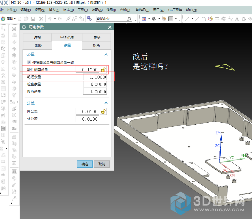

发表于 2018-1-20 16:16:40 | 显示全部楼层
