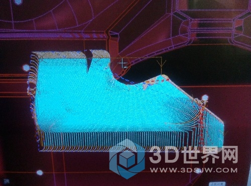

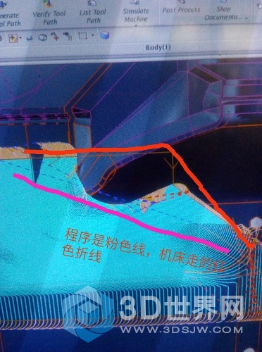

如图,程序进退刀没有过切,程序进刀是直线,机床上走刀走的折线,怎么回事,求指点,拜谢
76
433
433
 楼主| 发表于 2018-1-24 11:12:24 来自手机 | 显示全部楼层
补充:老三菱床子,新代系统走程序没问题

发表于 2018-1-24 11:25:53 | 显示全部楼层
改机床快进参数改成直线快进就可以了,三菱的没改过,所以不知道参数,你可以自己查查

发表于 2018-1-24 12:34:01 | 显示全部楼层
兄弟,你运气好哦。没给你撞刀是万幸哦。你马上去把进给转速设置里面的移刀设置一个8000以内的数值,不然撞刀离你不远咯

 楼主| 发表于 2018-1-24 20:15:27 | 显示全部楼层
暗贱灬难防 发表于 2018-1-24 20:11
谢谢提醒  ,非常感谢,第一次在老三菱机子上干活,没想到的地方太多了
是不是把移刀设置了数值,就不用改机床参数了?
