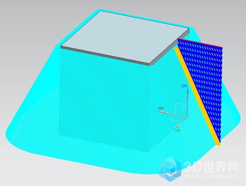

[已回复] 这种垂直的刀路怎么在不改图的情况下,铣成斜的?

发表于 2018-1-30 15:32:05 | 显示全部楼层
兄弟,你好!希望罗工的回答能帮到你:编辑刀轨咯

发表于 2018-1-30 17:16:41 | 显示全部楼层
是這樣子的嗎!
3115
23008
灌水王论坛元老
发表于 2018-1-30 17:20:18 | 显示全部楼层
側視圖

 楼主| 发表于 2018-1-31 09:15:02 | 显示全部楼层
兄台这是改的刀吗?

 楼主| 发表于 2018-1-31 09:16:34 | 显示全部楼层
罗工,我记得是有一个这功能来着呀,

 楼主| 发表于 2018-1-31 10:14:32 | 显示全部楼层
罗工,我记得是有一个这功能来着呀,

发表于 2018-1-31 10:41:46 | 显示全部楼层
李家老九 发表于 2018-1-31 10:14
罗工,我记得是有一个这功能来着呀,
不知道就换其他方法,真纠结

发表于 2018-1-31 14:34:43 | 显示全部楼层
李家老九 发表于 2018-1-31 09:15
兄台这是改的刀吗?
这应该是PLANAR_MILL里面切削层的侧面增量余量。
