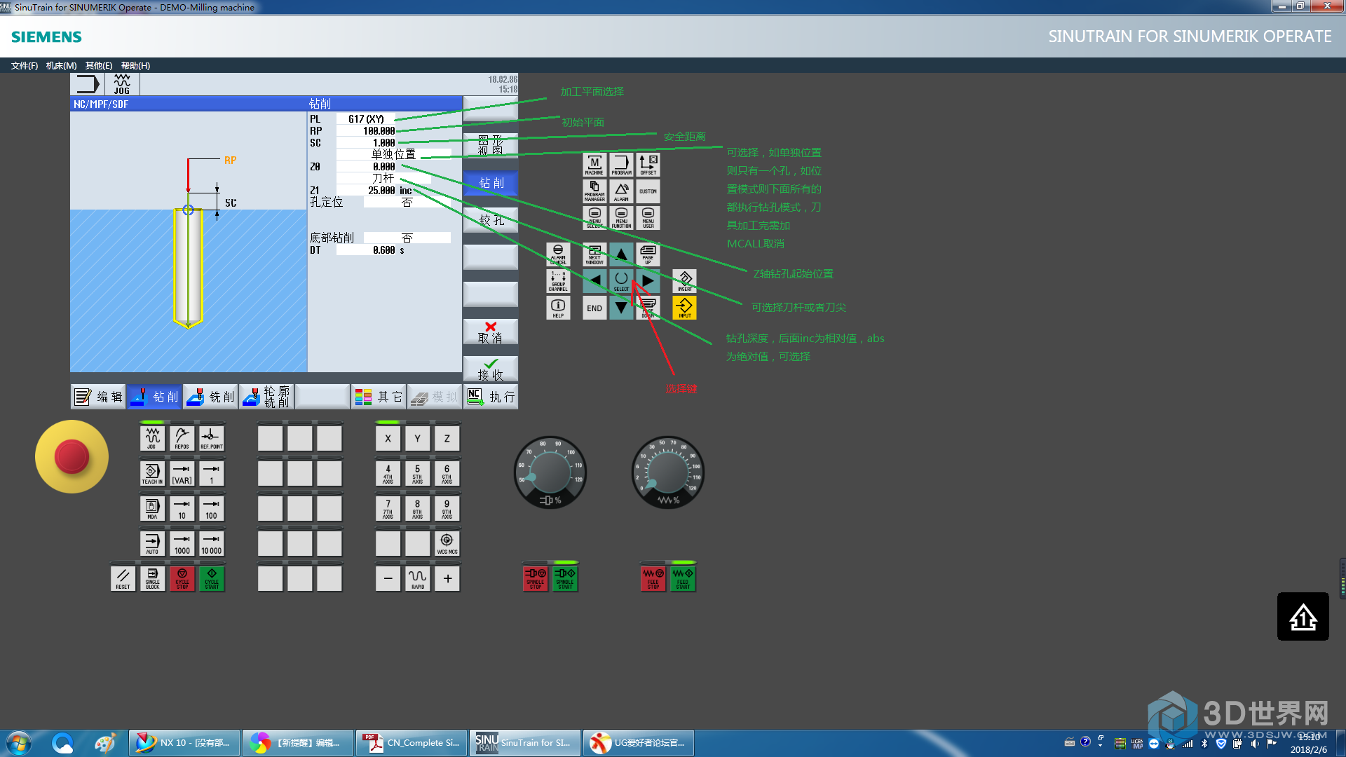

之前一直用的发那科的系统,现在用西门子的,听说G83指令执行不了
比如
G98 G83 X0. Y0. Z-20. Q2. R2. F100
这个发那科的程序,用西门子机床编的话该怎么搞啊,真心请教各位,万分感激
224
2055
2055
发表于 2018-2-6 10:11:36 | 显示全部楼层
你看一下图片
用G291也可以加工,西门子是CYCLE83。西门子有自带的固定循环很简单。
52
705
705
 楼主| 发表于 2018-2-6 09:15:47 | 显示全部楼层
还有之前到别的公司问他们编程的,他说和发那科用一样的后处理,只要在程序开头加个G291,然后把程序格式改成MPF就可以放在西门子机上用了,是这样吗
您好,非常感谢您的答复,能不能用我上面的列子,帮我列出用西门子编的完成程序呢,麻烦您了

需要西门子专用后处理的;日期2018/12/23 19:02 星期七
SUPA G0 Z0.0 D0
G40 G710 G90
CYCLE832(0.005,_SEMIFIN,1)
;内公差 : 0.030000 外公差 : 0.030000
;余量 : 0.000000
;ToolName=M10 D.=10.00 R.=0.00
G17 G54 G0 G90 X0.0 Y0.0 S300 M3 D1 M8
Z3.
F120.
MCALL CYCLE84(3.,0.,3.,-14.8868,,,3,,1.2,,300.,300.,,0,,0)
X0.0 Y0.0
MCALL
M5 M9
SUPA G0 Z0. D0
SUPA G0 Y0. D0
G17
M30
;运行时间 : 0.27 min
298
2191
2191
发表于 2018-12-25 21:20:58 | 显示全部楼层
如果需要,你可以查看西门子标准循环手册,上面有具体的说明,我常用,但有两个参数,从UG 得不到,
