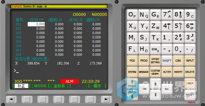

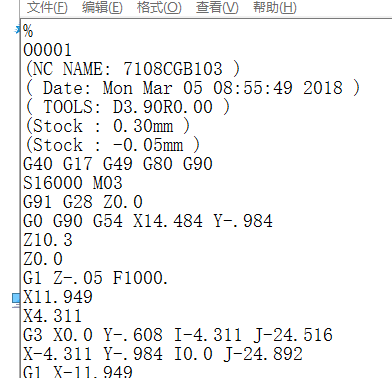

如果程序开头没有G43 或者G41 的程序    在机床里修改D 磨损还有用吗?

没用!

没用,G43,G41就是调用D值的

没用,G43,G41就是调用D值的
哦 谢谢
