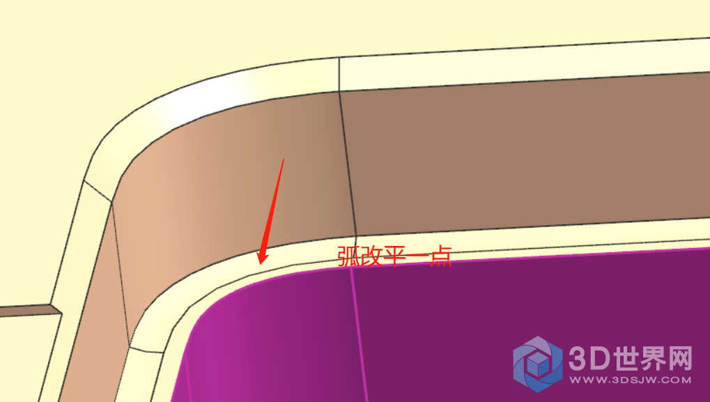

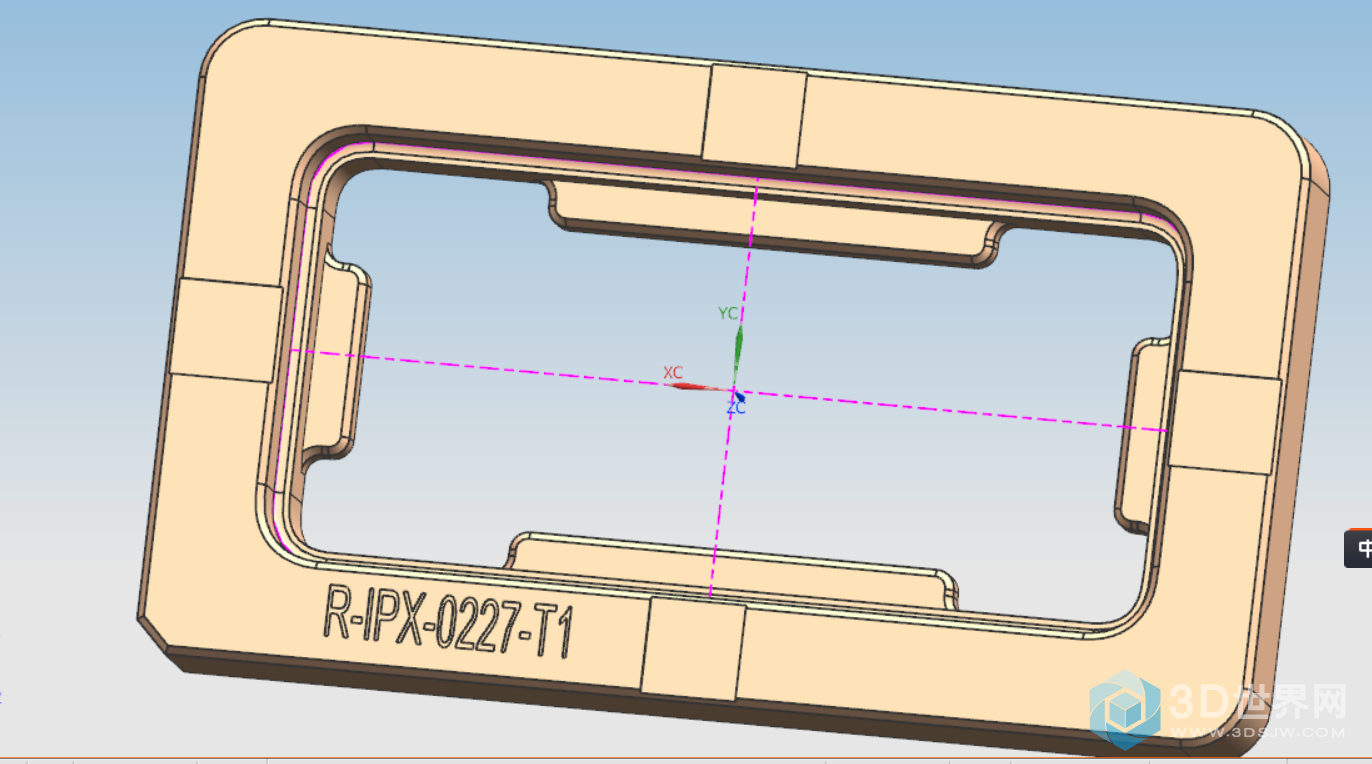

这个曲面的弧高,怎么改低(或平)一点?非常感谢
附件是模具图

发表于 2018-3-8 10:39:06 | 显示全部楼层
同步建模里有修改圆角大小,或移动面也可以试试

发表于 2018-3-8 15:29:06 | 显示全部楼层
移动边,偏置边都可以。
