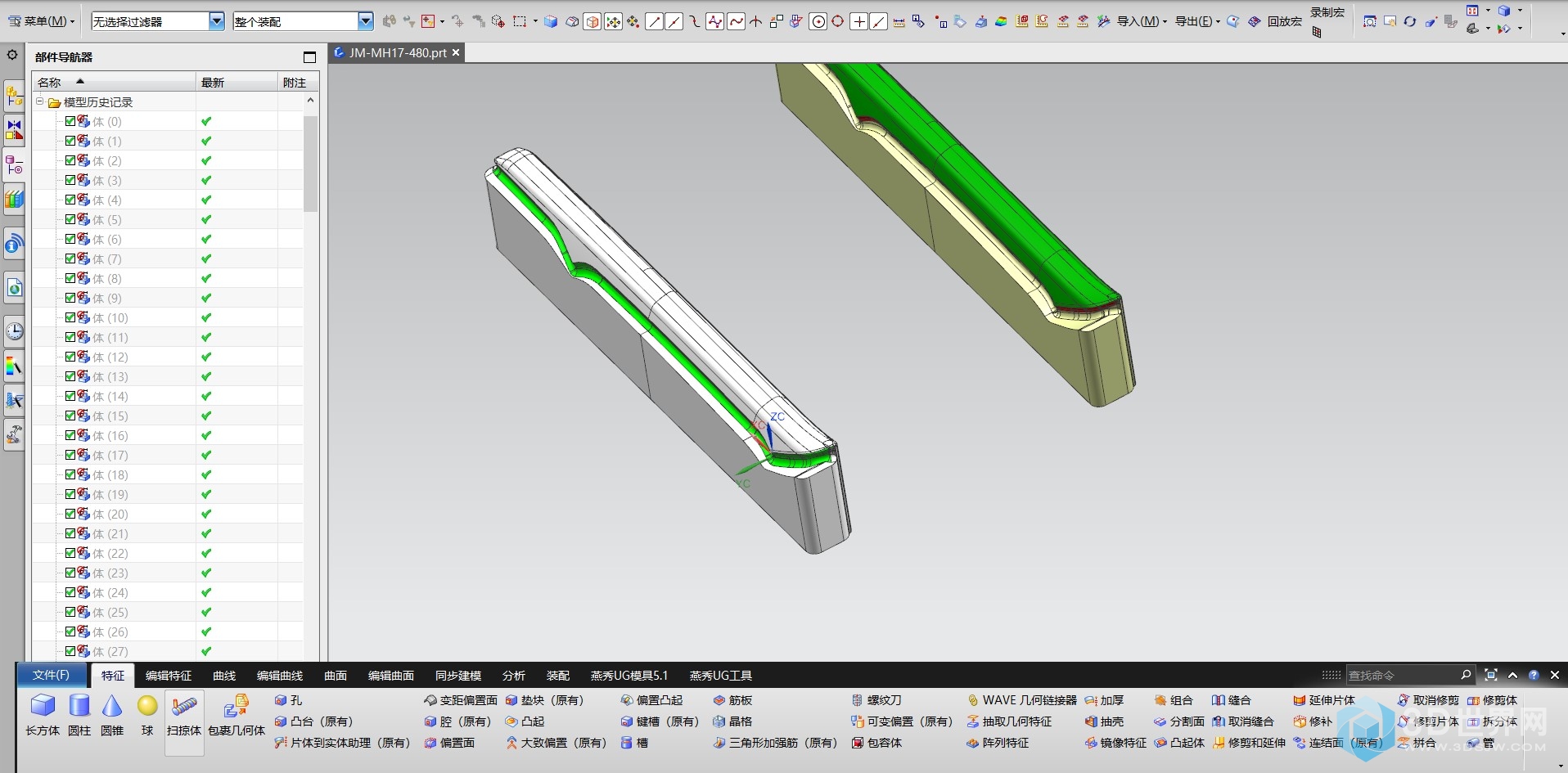

NX12.0调出经典工具条的方法:
新建系统环境变量(不知道如何添加环境变量?点击这里):
变量名:
  • UGII_DISPLAY_DEBUG
[color=rgb(51, 102, 204) !important]复制代码
变量值:1
启用了程序调试模式,是否具有完美兼容所有功能,还有待测试!
软件调试模式打开以后,你重启NX软件以后,会看到标题栏上会显示软件版本号,说明调试模式已经打开,这个时候我们只要在:【菜单】——【首选项】——【用户界面】——【布局】——【用户界面环境】——【经典工具条】——OK!
如果你想打开以前的黑色界面,可以在:
【菜单】——【首选项】——【用户界面】——【主题】——【NX主题】——【经典(也可使用带系统字体)】——OK!
下载附件  [url=]保存到相册[/url]
