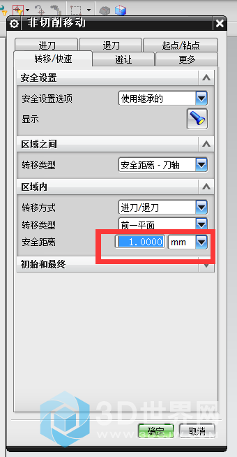

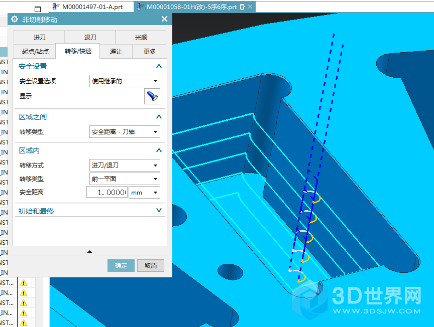

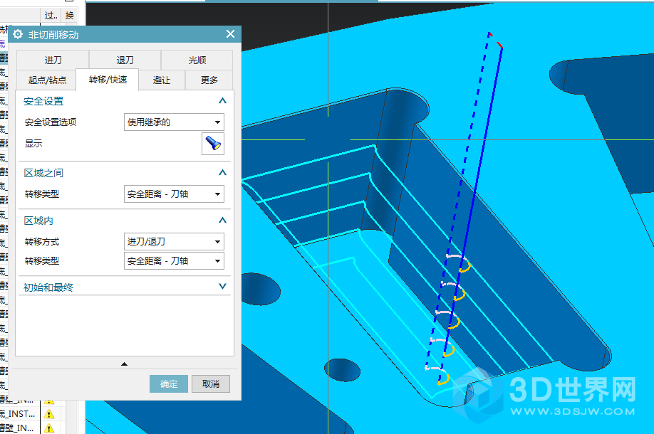

关于非切削移动的参数中,我把区域内的参数设置成前一平面1mm,进刀参数高度3mm我没有动,为什么机床实际上还是按3mm的高度进行抬刀,不按1mm进行抬刀呢?这两个参数是什么意思呢?求大佬解惑啊!!! 02.png 03.png

1mm 的那个页面不是设置下刀高度的 ,选项卡不是写的很明白,是设置 转移/快速 高度的,进退刀页面才是设置下刀和刀路结束后抬刀高度的

那这个区域内的高度设置是指什么呢?能举个例子?

这是更改区域内参数 后  快速运行的效果,也就是蓝色刀路部分的运动,如果还不清楚,自己画两个槽,用等高加工,然后更改,马上就看出来有什么不同了
