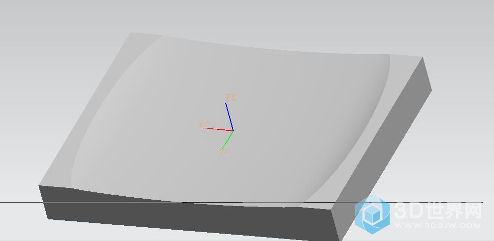

本人做烤弯模具加工,因为模具材质是陶瓷土滴,主轴一转那简直就是个砂轮哦,因为球头刀精光大曲率面,程序开头做出来的和程序结尾做出来的精度还是有比较大的误差,可能就跟刀尖磨损有直接关系吧,网上也查不着资料,所以把希望寄托在各位吧友身上了,有没有比较耐磨的铣刀呢?或者像我这种情况应该通过什么方法来保证加工的精度呢?各位,支个招呗~

我们客户也有做这个的,他们是用磨头做的,而不是铣刀,铣刀是要堵住的。主轴开到5000+,进给1000+,切深0.05,加工时间相当长!

兄弟你好!希望大圣的回答能帮助到你:可以去买韩国的JJ牌球刀爬面这个面。

是的,磨头做这个还是比较靠谱的,如果实在达不到要求,建议你联系三特等顶级刀具商来帮你解决。

把工件与水平面30度角度把夹感觉是个思路,然后不是刀尖工作了

请问是哪种磨头

你的意思是工件斜着装夹?
