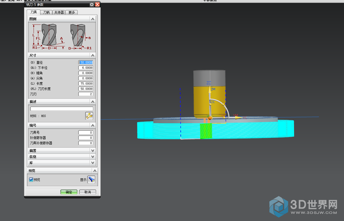

建的刀具,R1半径是6mm,下刀就直接在-6mm处下刀,设置毛坯也没效果,请大神指点
刀的刃半径是6mm

兄弟,你好!希望罗工的回答能帮到你:你可以延伸一个R值,或者像上楼大师说的不要选区域面加工,都能安全开粗。不选区域面的刀路是最顺的刀路。

你选加工区域面了,不选区域面就不会。

你在切削层中看看。里面有设置的。

R6的刀应该就在那下,如果换成R0就从平面下了

可以拉升6MM的面

可以延伸6mm刀路,或者在边缘滚动刀具,或者不用切削区域,或者用d50不带r角刀编程序

罗工讲解很到位 应为你选区域了  所以只考虑加工那个区域的话就是在那下刀
