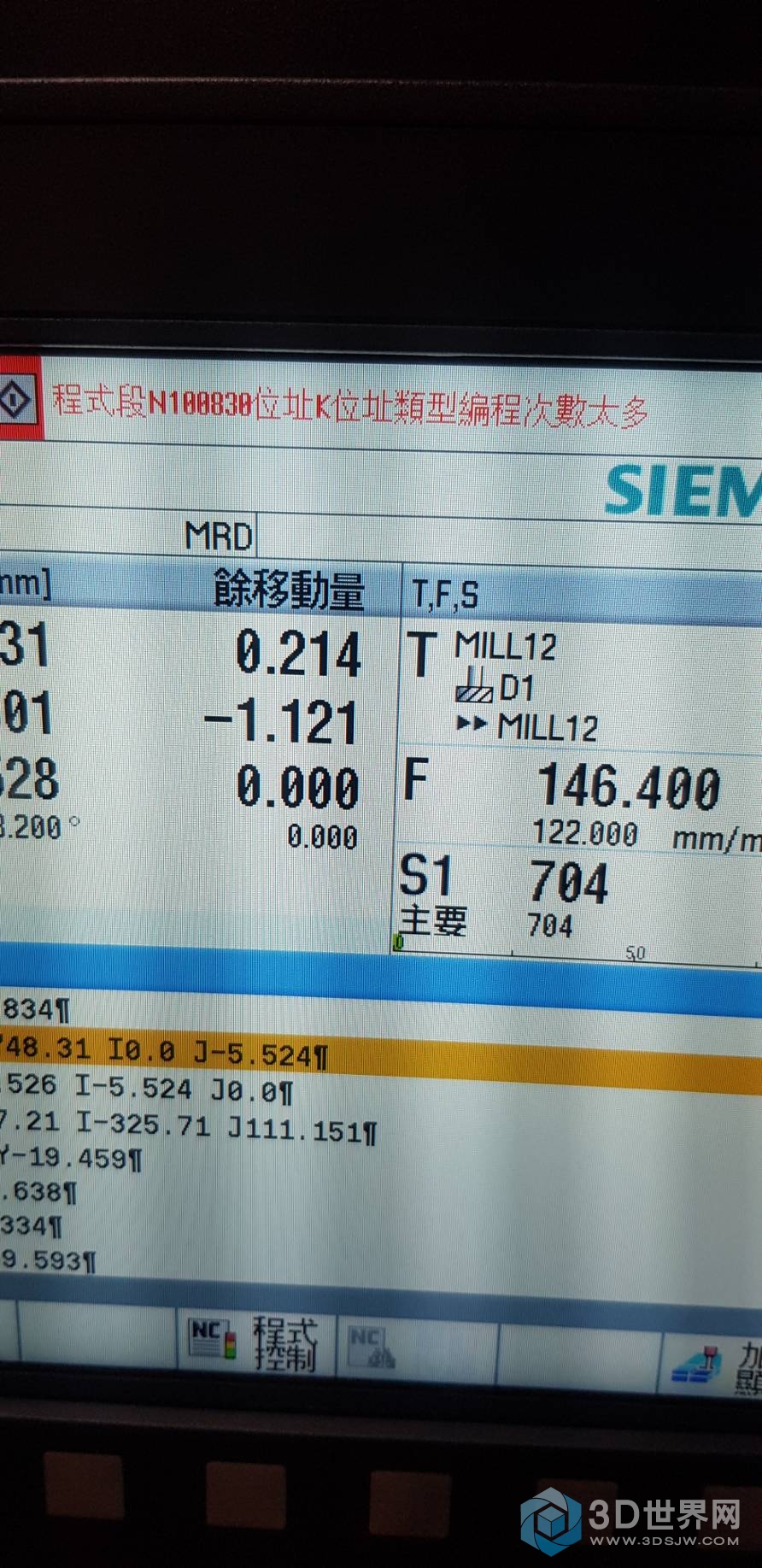

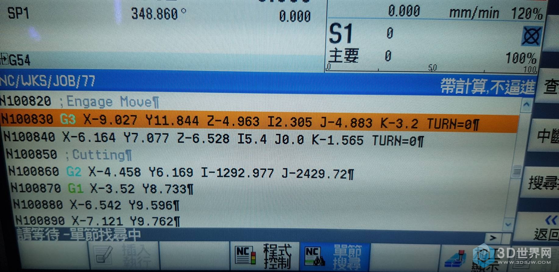

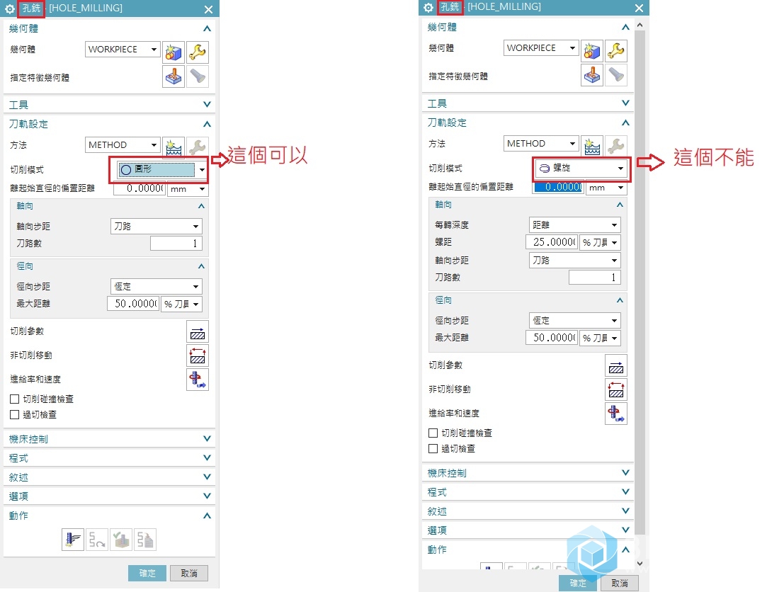

請問各位大大,請問該怎麼解決.....請各位大大看圖片有說明問題
就算我把TURN=0改成TURN=1~60都也跳出一樣問題

发表于 2018-3-21 16:22:16 | 显示全部楼层
你把后处理改一下就可以了
要么删掉它
