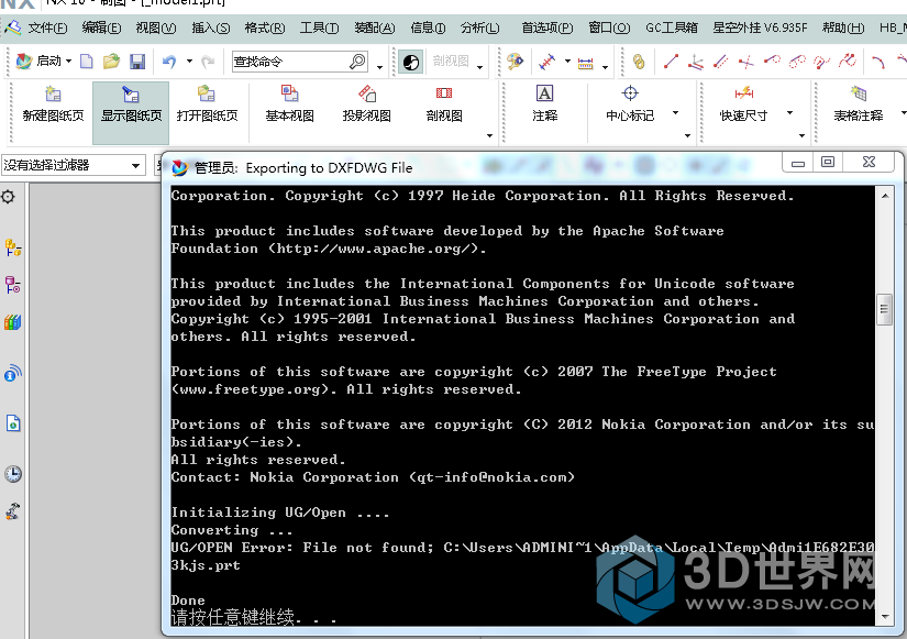

如图,这个怎么解决,网上找的都没用诶,是电脑问题还是什么问题,安装包我是在论坛上下的诶,求大家帮个忙吧,我的台式装10.0出现了这种情况,我的笔记本却能导出来,很烦

这个问题,我以前我同事遇到过,你改下这里的·参数,实在不行加我qq1041477806

我前段时间才遇到  你要先把UG卸载然后删除系统盘里面的角色文件  在用360清除下没用的东西  重启电脑  安装UG

我8.0的,之前遇到过这种情况,后来改过来了,不知道和你的情况一样不

我之前和你一样的显示,解决办法是升级补丁,升到10.0.3.5就正常导出了。要不就用其他版本。比如12.0的就可以正常

解决问题了,谢谢

按你的方法  解决了
