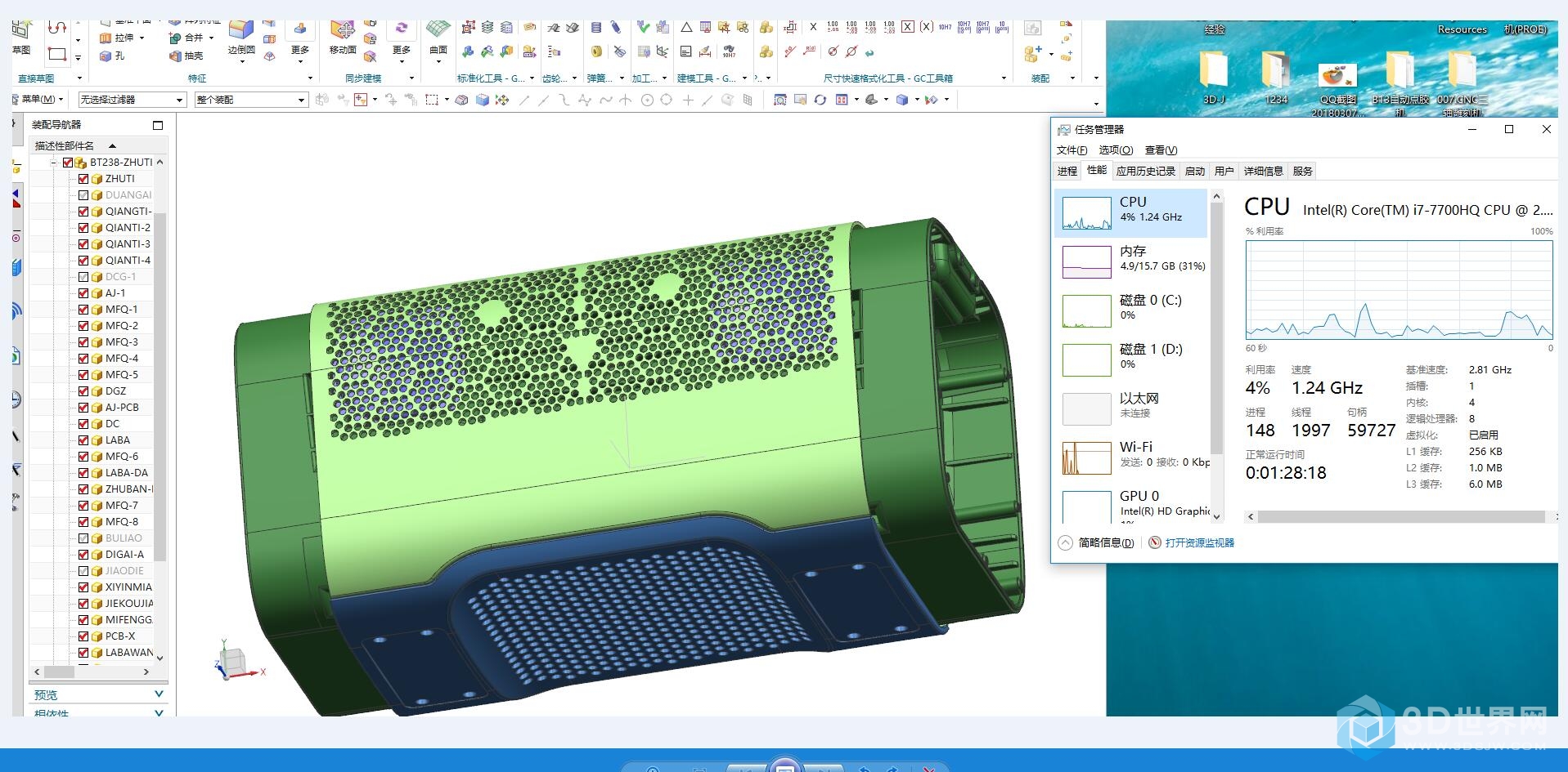

1.这台电脑有256G固态硬盘,独立显卡分辨率很高了,关键时刻CPU利用率冲不上去。现在我遇到的问题相信大家都碰到过,有时UG运转不过来接着就死掉了,问题是CPU运转还闲着。图档做了几步没了又重新再来一次,这是最头疼的问题。
2.我发这个图片,有很多阵列的孔,做全参数整个装配图档大小250MB左右,转动图档会有些卡,但无参数建模转动图档是没问题的。
3.在使用UG6.0--UG9.0偶尔点错了或者操作命令时弹出对话框提示错误,这个时候反应特别慢,一时反应不过来,进退两难啊,接着就死掉了。UG12.0是否有所改善呢?
