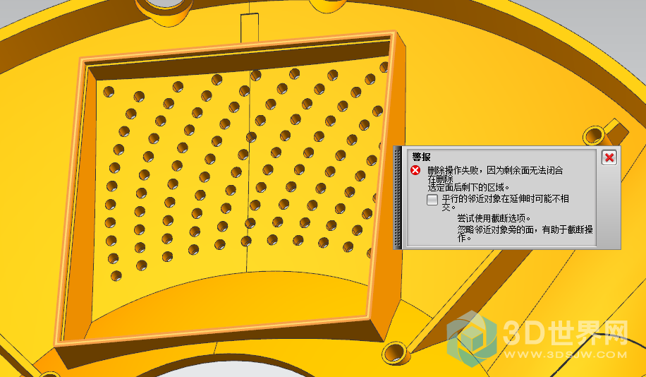

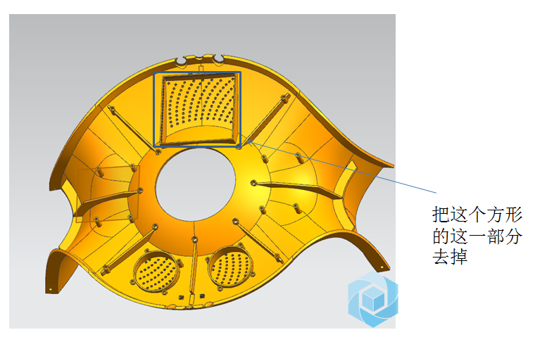

我用了删除面和替换面命令,发现去不掉啊。下面是几个曲面一起的。。。这种情况怎么处理?

把方框边缘的所有面都选上才能删掉,只选上面的删不掉

你好,我按你的来操作(里外侧都选择了,上面也选了),出现这个

替换面

替换面一般是两者为平行的,目前这两个不是平行的,还有一个为曲面的呢

谁告诉你替换面必须是两个平行的面?不平行的两个面和曲面都可以的,不信你试下看

这样啊,我试下。如图上,我的情况是要替换的面是平面,替换面是几个不同的曲面连在一起的(不是一个曲面),不知道行不行

做好了,谢谢
