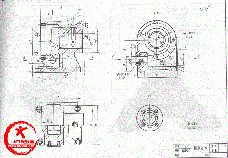

[原创] 数字建模大赛图纸,大家来练一练,相互交流。

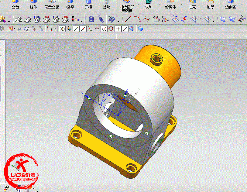

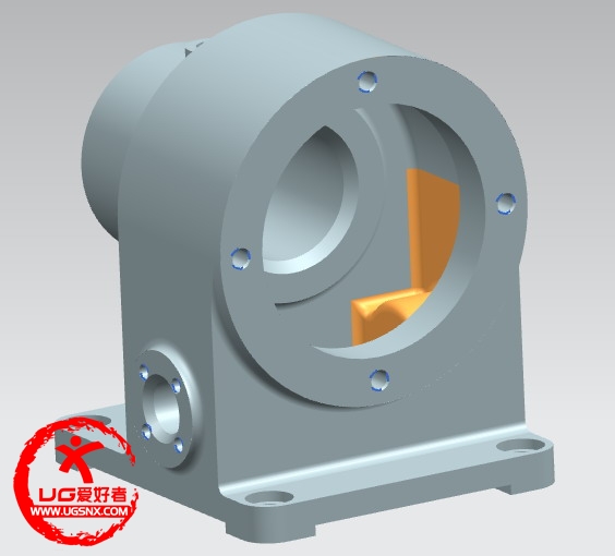

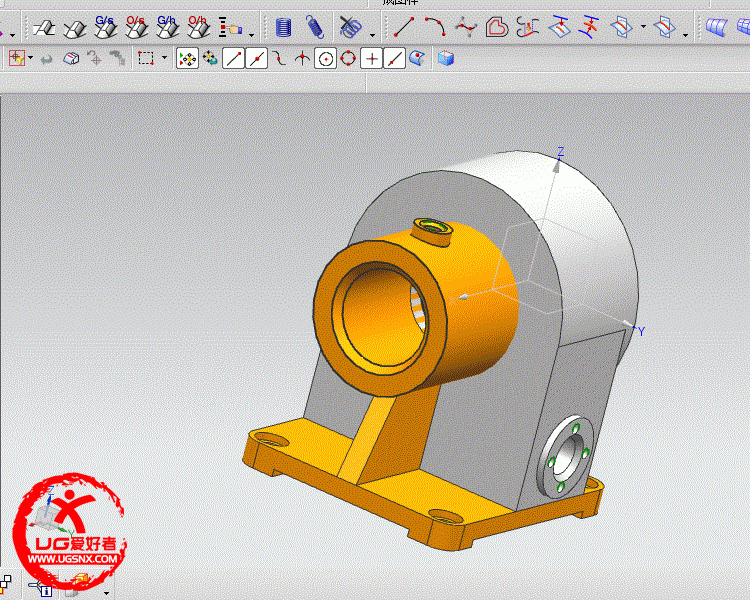

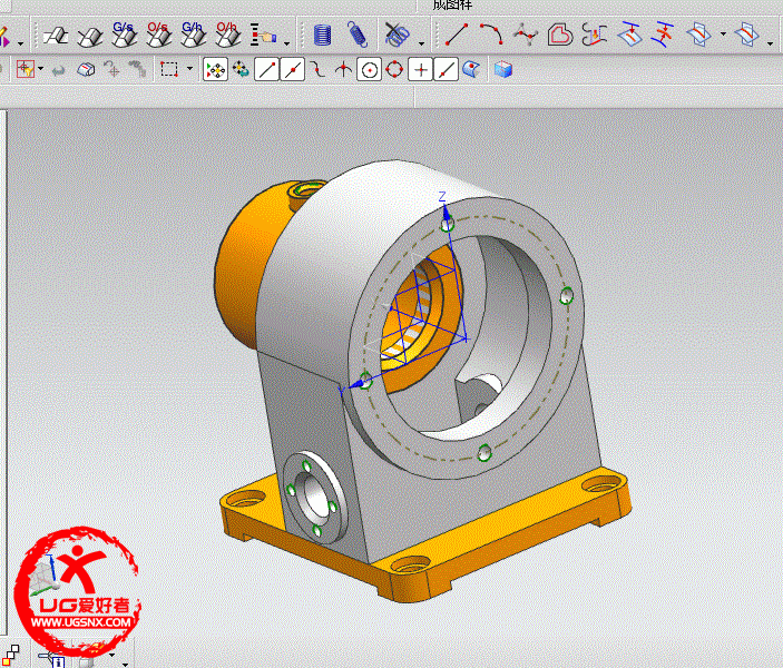

不过我做的黄色部分好像跟LZ不太一样。

我到粗心了,没有怎么检查。出错了。你的正确的。
