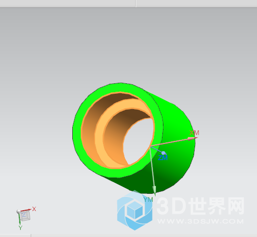

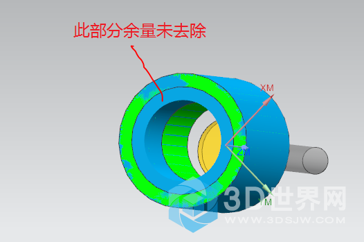

最近在做一个零件加工,需要加工内凹部分,可是使用三面刃编程,出来的刀路只在孔口直径范围内加工,请问各位这种情况如何处理?
截图只是为了说明问题,不要告诉我从背面加工。

发表于 2018-4-14 23:25:26 | 显示全部楼层
兄弟,你好!希望罗工的回答能帮到你:你选线不要选小口,选下面沉头大孔咯。分多刀由内向外加工。
