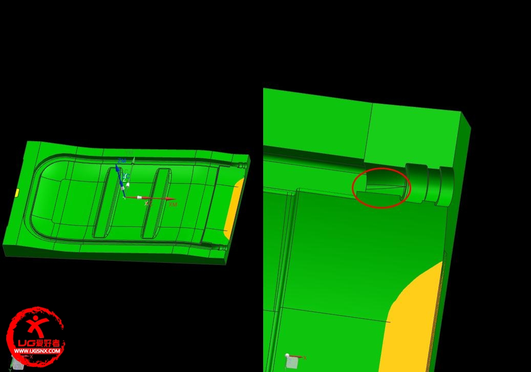

二次开粗过切,过切区域如图,但过切检查没有过切!16的刀都断了2把了,就是找不出原因?
高手过来品评下!附件是工件加工程序!请指教下!多谢!机床系统FANUC普通机器!金山快盘附件:why.rar(4.87MB)

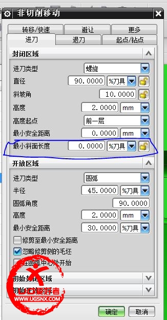

发表于 2013-8-20 18:47:10 | 显示全部楼层
1.JPG 这个部位顶刀了顶断了吧。。
2.JPG 而且你用飞刀都不设置最小斜切的??

 楼主| 发表于 2013-8-20 19:12:59 | 显示全部楼层
不是,顶刀我忽略了,因为就顶一点点深度,就把它取消了!不是顶刀的问题,是过切,如图,机床上斜着Y方向走刀导致断刀!发现不出什么问题!求指教!

发表于 2013-8-20 19:35:14 | 显示全部楼层
看刀路这里也没有撞进去,你检查下你的后处理出来的NC。

 楼主| 发表于 2013-8-20 20:53:27 | 显示全部楼层
断刀的地方就是我上图表示的地方, Y方向斜向X负走向导致过切,郁闷死了!
