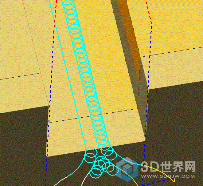

[已回复] 请教大家一下,图片所示的这种刀路怎么做出来?谢谢!

 楼主| 发表于 2018-4-23 21:41:27 | 显示全部楼层
可惜达不到图片那样的效果

 楼主| 发表于 2018-4-23 21:47:43 | 显示全部楼层
稻田花下赠幽香 发表于 2018-4-19 09:24
图片上不去,在型腔铣模块里面有个摆线加工模块,其余参数自己设,希望可以帮到你
只要刀路方向让选择“向内”或“向外”就做不到图片那种样子了。主要是想要图片里另外一侧是直线的那种刀路,感觉比较有效率,不浪费时间。

发表于 2018-12-16 13:31:14 | 显示全部楼层
1111.gif 用摆线加工可以的

 楼主| 发表于 2018-12-22 15:19:09 | 显示全部楼层
bkhs_he 发表于 2018-12-16 13:31
用摆线加工可以的
{:}感谢感谢!可惜你的版本太高了,打不开。{:biggrin:}旁边直线的那一刀是怎么实现的,参数一直都没设置好

发表于 2018-12-22 21:12:09 | 显示全部楼层
xiaohuo* 发表于 2018-12-22 15:19
感谢感谢!可惜你的版本太高了,打不开。旁边直线的那一刀是怎么实现的,参数一 ...
一刀 摆不出来又补了一刀,没做好。我直加工过塑料,开粗可以的
