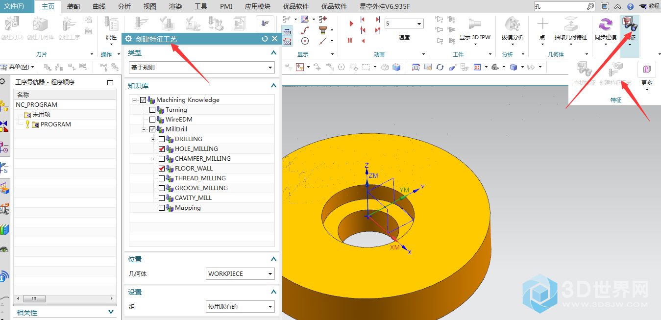

[求助] 求助,ug12.0编程孔铣如何在同一个孔位置选择两次或多次?

发表于 2018-4-24 09:42:03 | 显示全部楼层
可能楼主没有理解这个功能的用法    这个功能是基于特征自动创建程序的   可以制作模板方便快捷

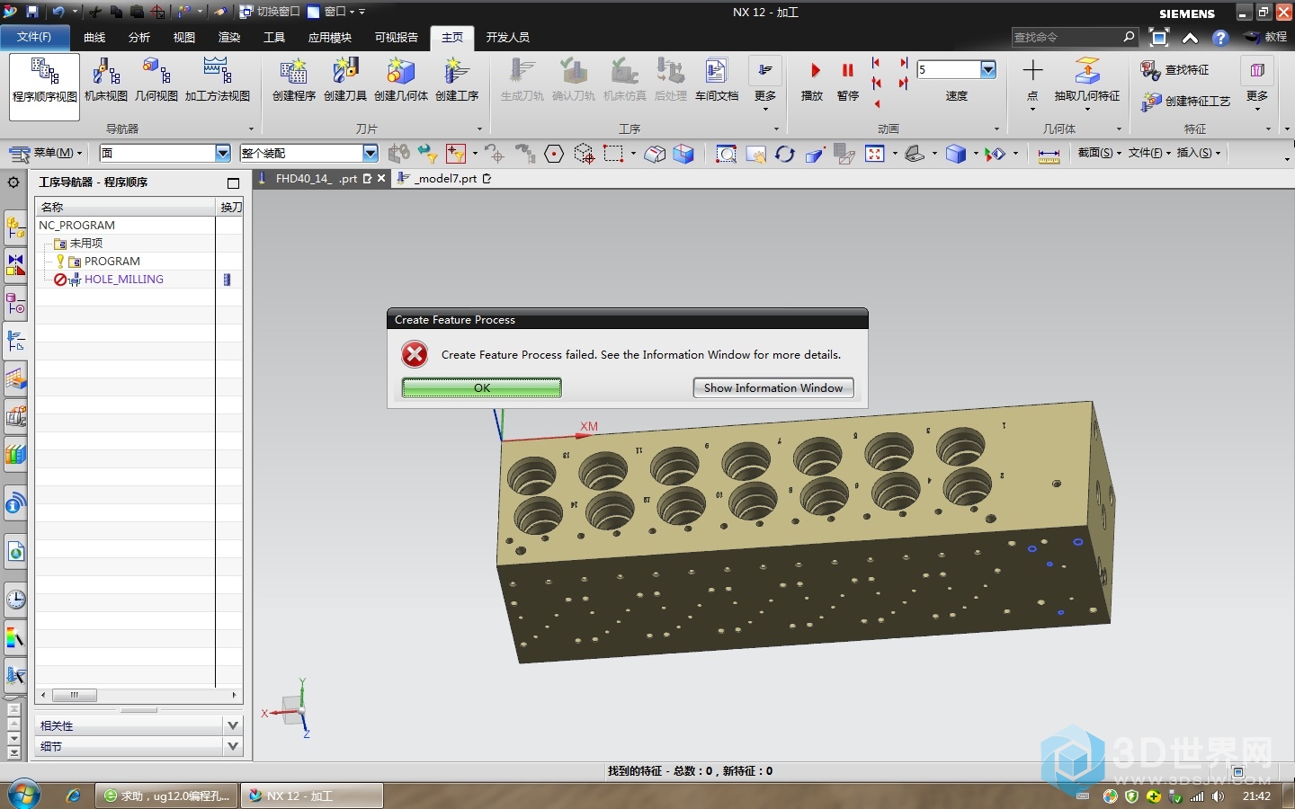

 楼主| 发表于 2018-4-24 21:55:36 | 显示全部楼层
谢谢回答,我试了试,发现外面导进来的图无法识别特征,ug自己建模会自动生成几个工序操作,但鸡肋得要死,两个孔它生成了好多操作,都不实用。
有没有高手说下你们到底怎么铣孔。就像图片上的产品,很多孔怎么操作好呢。

发表于 2019-1-24 23:42:09 | 显示全部楼层
目前没有那个把12.0的铣孔运用得好是吗?这种多台阶多数量的孔真不行。

发表于 2019-5-17 17:47:37 | 显示全部楼层
改一下加工区域就能选择了
