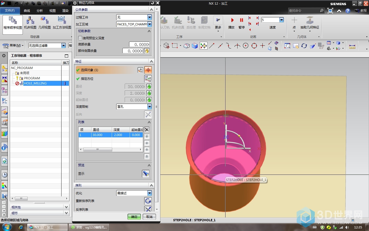

以前8.0,准备换代,发现重大问题。比如同一位置有几个台阶孔,但选择时只能选择一个,特征识别了几个,但我要的从上到下几个孔都可以选,可它是就只认一个特征,再选不会附加,只会删除原来那个。

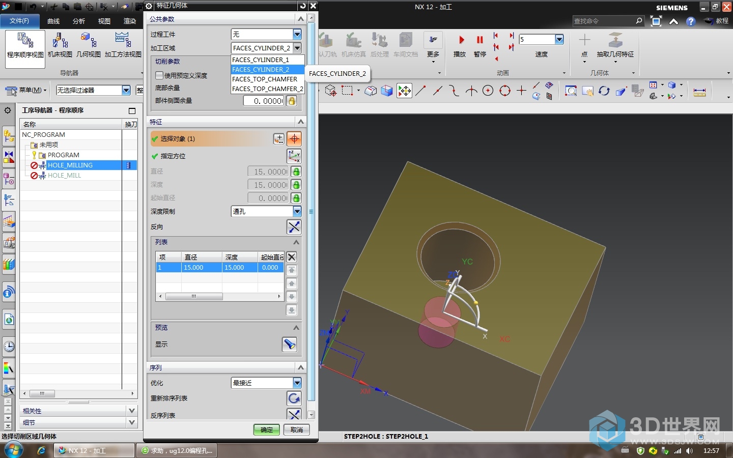

发表于 2019-5-17 17:47:37 | 显示全部楼层
改一下加工区域就能选择了

 楼主| 发表于 2018-4-19 12:40:22 | 显示全部楼层
如图台阶孔

发表于 2018-4-19 12:44:32 | 显示全部楼层
切换加工区域就行了

 楼主| 发表于 2018-4-19 13:00:44 | 显示全部楼层
UG_L 发表于 2018-4-19 12:44
切换加工区域就行了
切换后原来的就没有了呀?望指点。
142
1213
1213
 楼主| 发表于 2018-4-19 13:07:01 | 显示全部楼层
切换加工区域就行了
我想要的是上下孔都可选,见8.0效果
142
1213
1213
 楼主| 发表于 2018-4-19 14:34:58 | 显示全部楼层
顶到高手来解释下。

发表于 2018-4-19 14:44:58 | 显示全部楼层
10.0开始就这样。
142
1213
1213
 楼主| 发表于 2018-4-19 15:13:50 | 显示全部楼层
10就是了吗?那你们怎么解决的呀,难道用复制操作这种死方法吗,我正好做的都是孔台阶比较多,那我惨了。
393
4万
大将
40051
发表于 2018-4-19 16:58:30 | 显示全部楼层
解决不了。不知有没有人解决。
