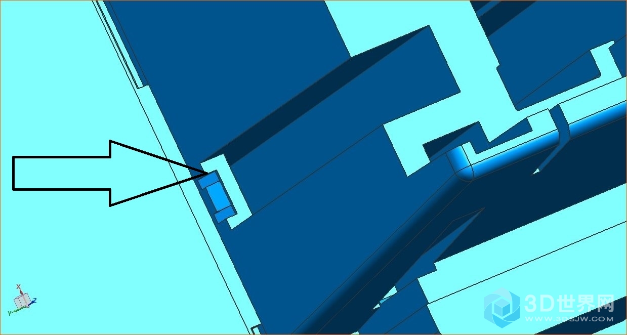

就是线割后斜顶孔靠近外面的地方,是怎么接顺的

兄弟,你好!希望罗工的回答能帮到你:那个平面上刀能下去就锣,不能下去就放电,下面那个胶位是肯要放电了

用刀直接铣的话很难和线割的地方接顺啊
