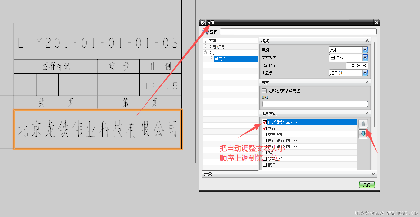

发表于 2025-12-22 15:26:53 | 显示全部楼层
cam-plus 发表于 2025-6-14 16:09
@楼主,这个在单个文件中我已经成功修改了。将后将保存模板文件,但再使用进又恢复成原来大小了。如何可以 ...
你好,这个是怎么解决的呢?
305
305
发表于 2025-12-22 16:56:49 | 显示全部楼层
天天好运来 发表于 2025-12-22 15:26
你好,这个是怎么解决的呢?
已解决,谢谢
44
44
发表于 2025-12-26 17:04:29 | 显示全部楼层
在单元格的设置里,把“自动调整文本大小”顺序调到第一位。

发表于 2026-5-20 11:22:17 | 显示全部楼层
请大佬解惑  我调整好尺寸  保存成模板了。后续的调用模板时又显示的是之前的大小 46   请问怎么修改
A3-noviews-template.prt
159.5 KB, 下载次数: 1, 下载积分: G币 -1
127
248
248
发表于 2026-5-21 09:07:03 | 显示全部楼层
请问怎么解决  谢谢
