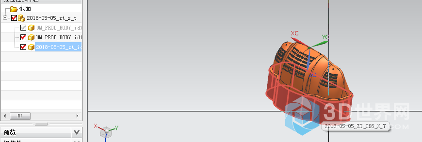

发表于 2018-5-5 15:37:35 | 显示全部楼层 |阅读模式
7-7.png x_t导入ug之后
两个片体 缝合 选中不了
求各位大神
不知道怎么弄 才可以把那些x_t的文件 导入之后可以直接操作

 楼主| 发表于 2018-5-5 15:38:24 | 显示全部楼层
两个文件 被弄到了 不同的部件
我想缝合起来 做成实体
但是选不中

发表于 2018-5-5 16:14:23 | 显示全部楼层
导出为x-t,再导入
或者抽取 有点麻烦但是

发表于 2018-5-5 21:33:52 | 显示全部楼层
你这个文件是装配格式的文件自然无法选取操作,要用装配里面的几何链接器链接过来以后才可以布尔操作

发表于 2018-5-6 13:23:09 | 显示全部楼层
xt全部都是实体导好用,片体不然stp

发表于 2018-5-26 17:22:39 | 显示全部楼层
用WAVA几何链接器把所有的部件选中确定 全选移除参数 再把所有部件删掉 就只剩一个部件了
不想移参把部件放另一个图层也可以
