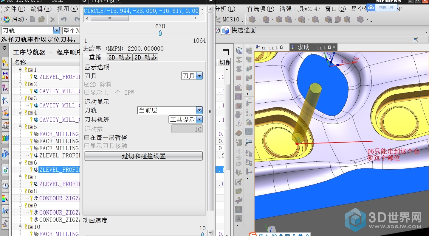

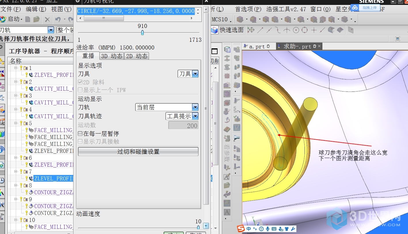

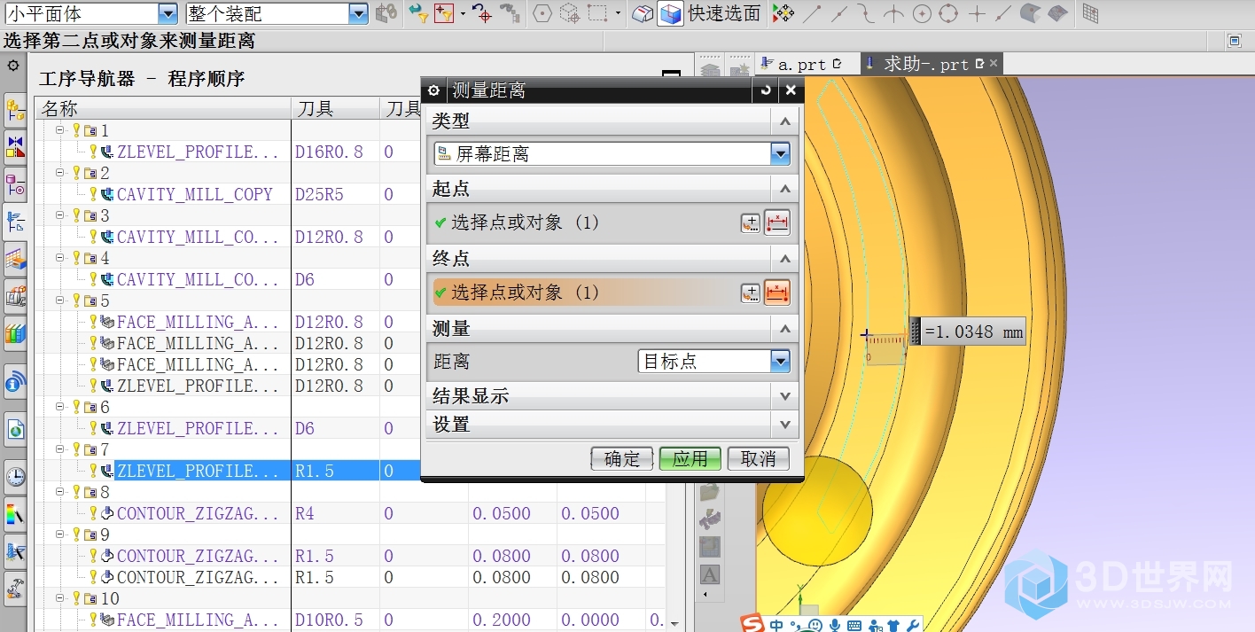

这个教程买了好久了,挑着看的     这位师傅的套路基本是固定的   不过有些地方还是值得参考的,前几天上机实验了一下 发现球刀R3型腔铣开粗步距要设置在0.5-0.7毫米,多了会顶刀的    下来我就看看这个师傅怎么开粗的
刀路图档 百度网盘   刀路文件NX12 链接:https://pan.baidu.com/s/1MXzWmLEfyWSwIFO-Ie7XUw 密码:fxdv

個人認為D6中光之後使用R1.5作開粗,個人覺得不是很合理也有斷刀的風險。還有一點是最後R1怎會是用等高作工序,個人會使用投影工序來處理。
