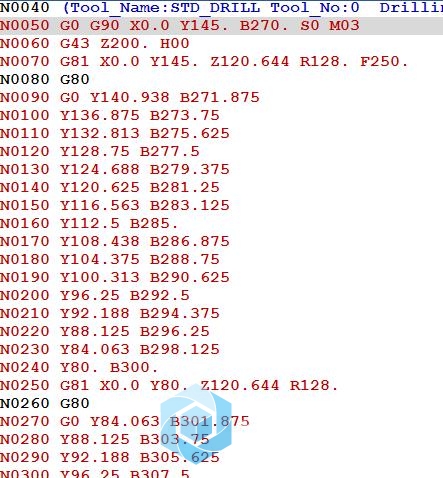

四轴钻孔,安全设置为圆柱,用hole making方式加工,一个孔加工完后加工另外一个孔时,转移时后处理角度不是一步到位,这个是怎么回事

用G01走,你这是用G00机床会一抖一抖的像狗叼嘿一样{:}{:}

发表于 2018-9-21 08:14:19 | 显示全部楼层
把公差调大点,会好很多

发表于 2020-9-24 12:01:08 | 显示全部楼层
定制后处理可以实现一步到位

发表于 2020-9-24 19:29:17 | 显示全部楼层
你后处理有问题

发表于 2020-12-8 11:07:09 | 显示全部楼层
duanbo0830ug 发表于 2020-9-24 12:01
定制后处理可以实现一步到位
大神,你这安全高度怎么设置的啊

发表于 2020-12-10 15:25:52 | 显示全部楼层
改后处理,好像可以实现,网上有相关的教程,关于合并多余角度的,,要不就是把内外公差调和相当大,也可以做成那种效果。、。
