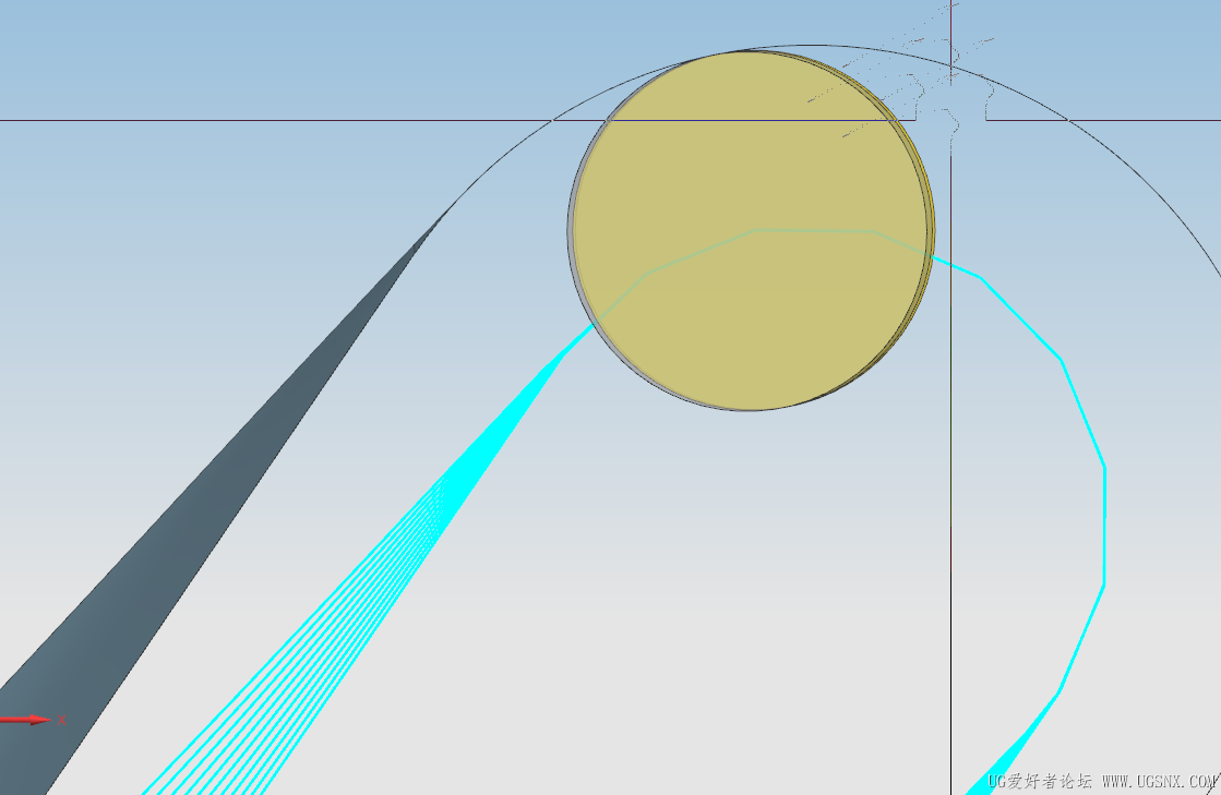

搞半天就是搞不好,面也改了,各种控制轴都试过了,是不是哪里搞得不对求大神解惑

过切了
过切了
过切了
刀轴前顷了
刀轴前顷了

这种驱动面要做好才行

四轴顺序铣

好像就是和五轴的图形,用四轴做不了,倒扣面太多了

用四轴相对于驱动体,你试试

你看下刀轨列表有没有一行全是o的,到右边圆弧那里有一点点侧倾,怎么改面都不行

没有倒扣,就是一个四轴联动刀路,只有右边圆弧拐角处有轻微侧倾
就这个地方有轻微的侧倾
就这个地方有轻微的侧倾

听说插补矢量可以的

大佬们怎么做的啊,我做一个面都过切了,感觉面应该有倒扣。
