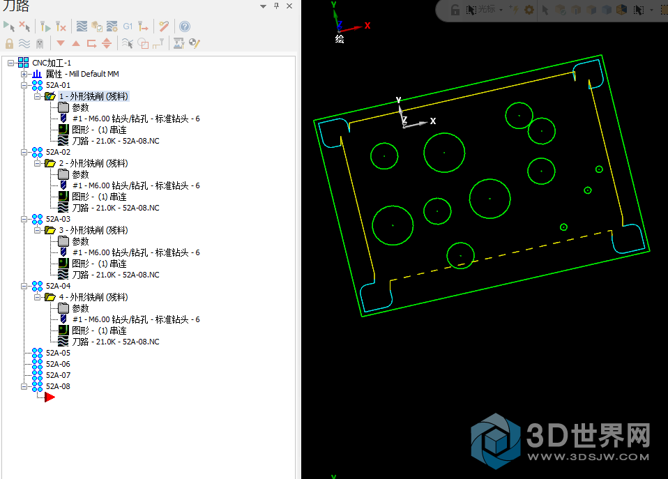

按此后处理只能生成一条程式,NC程式名为52A-08.
现在有没有什么方法让后处理生成单独4条NC程式,,NC程式名为52A-01 , 52A-02,52A-03,52A-04
有大神知道怎么弄吗??就像MC9.1一样

菜单 - 文件 - 配置 - NC文件名称勾选刀路群组
这样应该就是你想要的效果,不过有个缺点就是每次新建机床群组之前都要先在刀路群组该好名称!!!

1-把鼠标点选群组名,群组内的刀路会自动全选上,2-按鼠标右键菜单,3-选择-编辑已经选择的操作-更改NC文件名,4输入你想要的NC文件名,按确定-OK。还搞不定加我QQ:593669650
