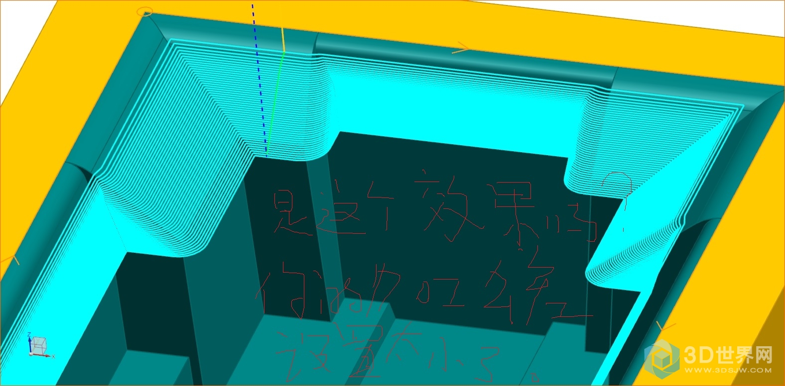

给位师傅这样的过切怎么处理麻烦大师指导

发表于 2018-6-7 08:50:07 | 显示全部楼层
把图发来看看

这种地方都是放电了,倒个R角完事。

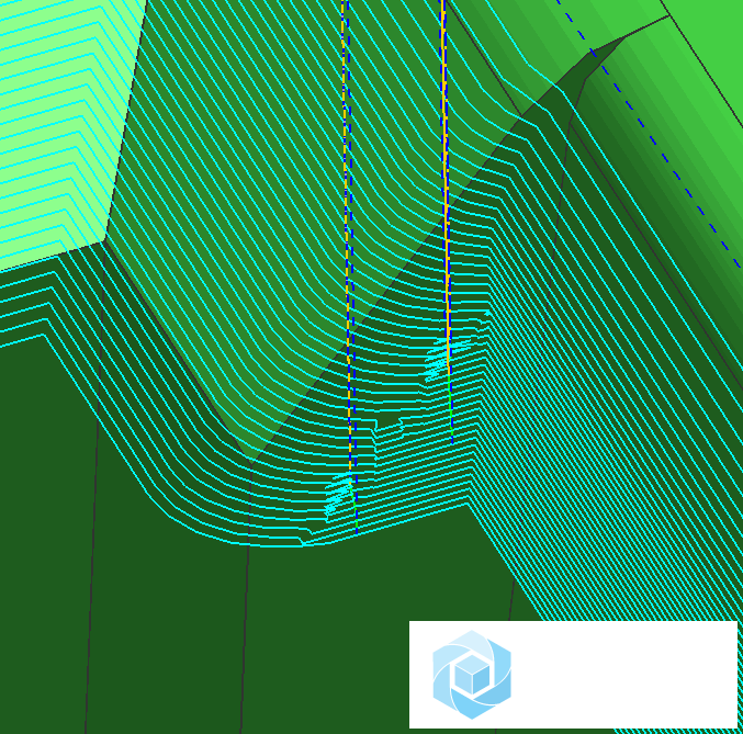

 楼主| 发表于 2018-6-8 09:39:51 | 显示全部楼层
就是这样的
麻烦师傅帮我看看是不是参数问题

 楼主| 发表于 2018-6-8 09:48:30 | 显示全部楼层
就是这样的麻烦师傅帮忙看一下

 楼主| 发表于 2018-6-8 09:49:25 | 显示全部楼层
杨林1 发表于 2018-6-8 09:39
就是这样的
麻烦师傅帮我看看是不是参数问题
这样的

发表于 2018-6-8 11:27:43 | 显示全部楼层
看看我做的效果

发表于 2018-6-8 14:39:18 | 显示全部楼层
你设置切削参数-余量-内外公差太小,实际加工中此处做局部铜工放电加工即可

 楼主| 发表于 2018-6-9 09:02:32 | 显示全部楼层
cq212706 发表于 2018-6-8 11:27
看看我做的效果
是这样的  谢谢  感谢师傅
